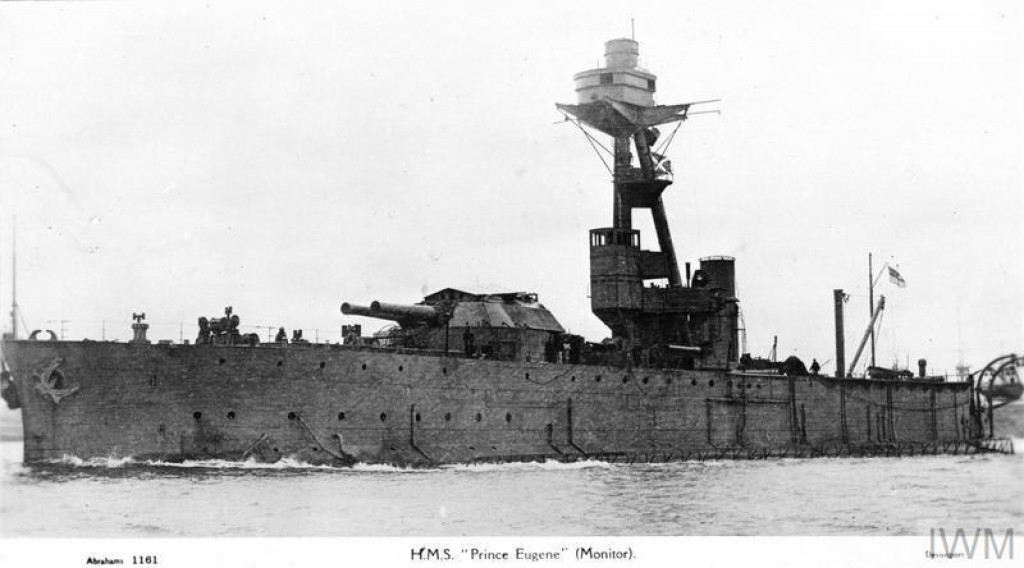

Мониторs HMS «Prince Eugene» и HMS «Prince Rupert».
Мониторы этого типа называлась «Лорд Клайв», их серия состояла из 8 мониторов и назывались они «Lord Clive», «Earl of Peterborough», «General Craufurd», «General Wolfe», «Prince Eugene», «Prince Rupert», «Sir John Moore», «Sir Thomas Picton». Корабли были заказаны после того, как началось строительство мониторов класса «Эберкромб», форма корпуса была почти повторением этой конструкции. Сверхскоростная артиллерия для защиты от эсминцев и торпедных катеров также была установлена ​​на большинстве кораблей и состояла из четырех шестидюймовых орудий.

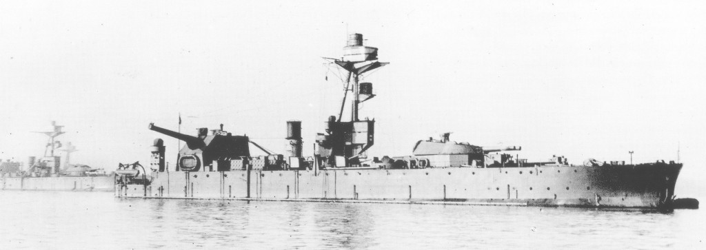

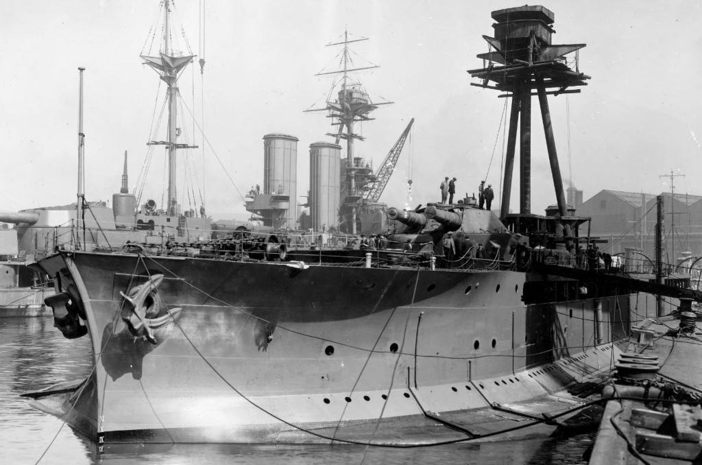

В сухом доке.
Эти корабли имели коробчатый корпус, с протяженным полубаком и нехарактерно высоким для данного класса кораблей надводным бортом (4,7 м), с очень обтекаемым носом и кормой, с одной башней главного калибра, трехногой мачтой и трубой. Они были оснащены булями противоторпедной защиты, придававшие кораблям оригинальный внешний вид. Главным недостатком серии явля­лись очень слабые машины и, соответственно, совсем маленькая скорость, оказавшаяся много ниже проектных 10 узлов.

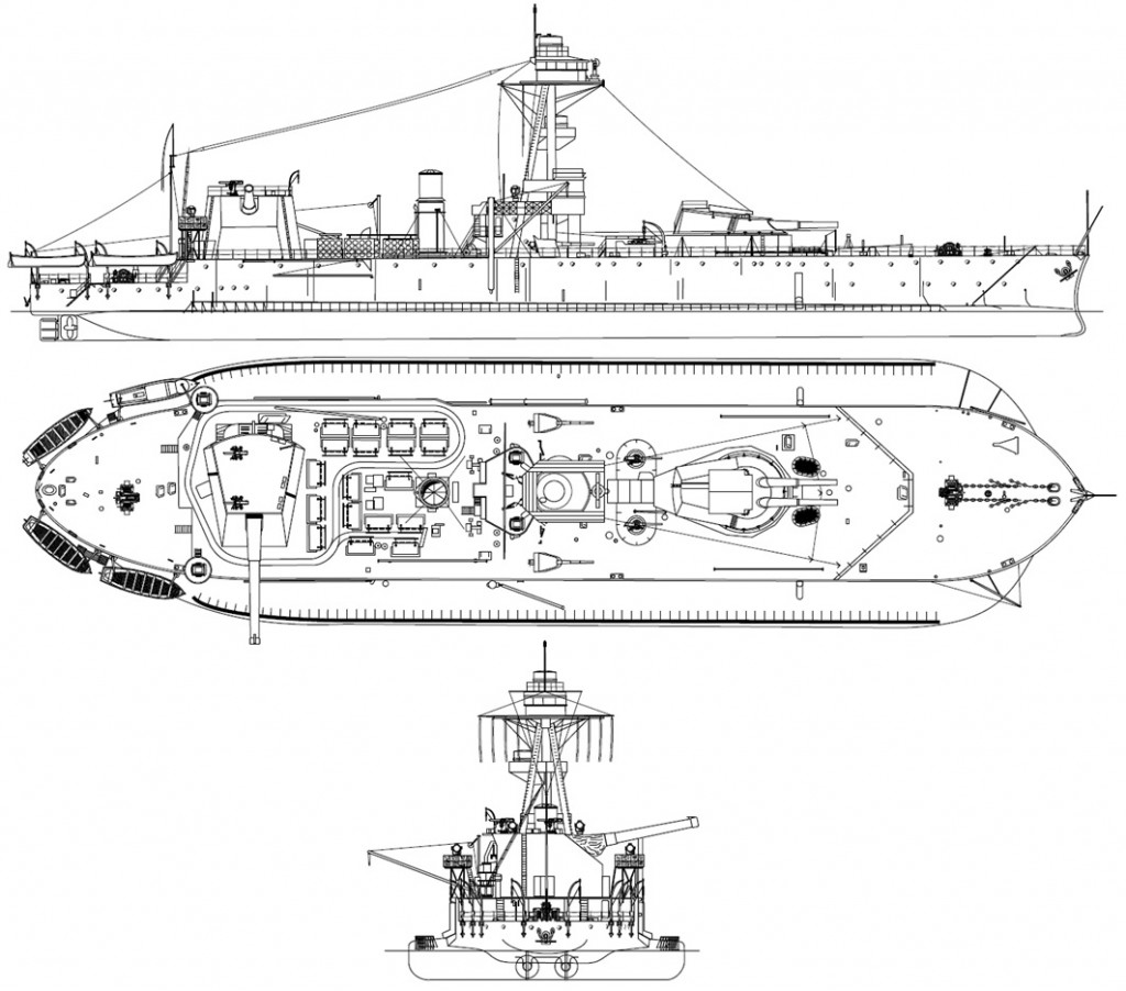

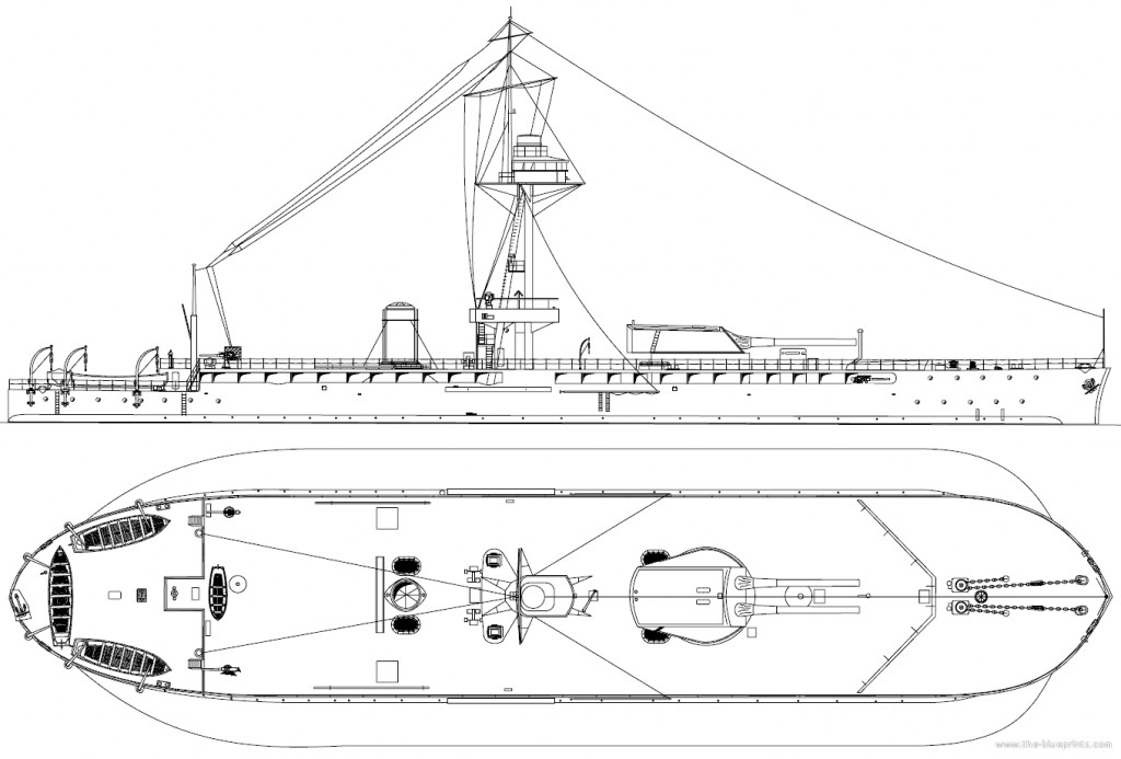

Схема мониторов типа «Лорд Клайв».
Эти корабли фирма «Хоторн Лесли» спроектировала и построила под башни 305-мм орудий, снятые со старых броненосцев типа «Мажестик» (HMS Majestic). Правда, угол возвышения стволов увеличили при этом с 13,5 до 30 градусов. Корпус практически повторял тип мониторов «Эберкромб».

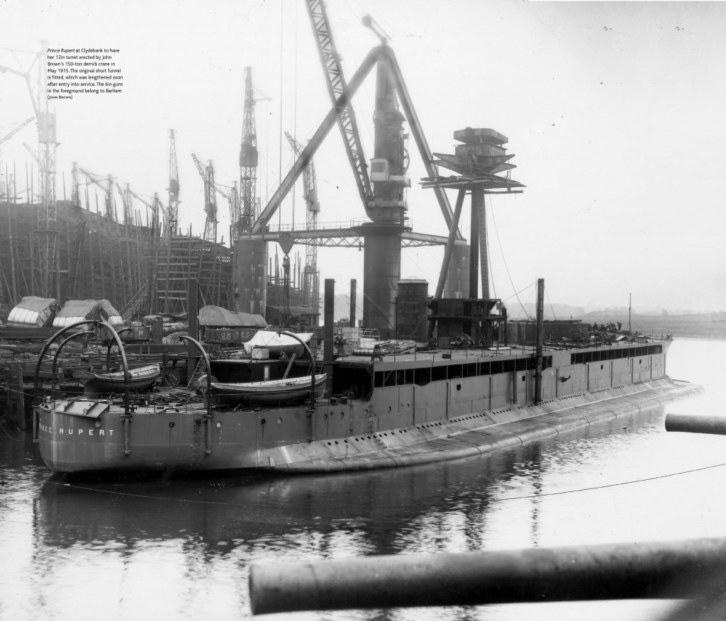

Эти корабли были снабжены двумя паровыми машинами трой­ного расширения мощностью в 2300—2500 л. с., сообщавшими им скорость всего лишь 6—8 узлов, что было явно недостаточно. Тем не менее, все мониторы данного типа активно использо­вались в боевых действиях.

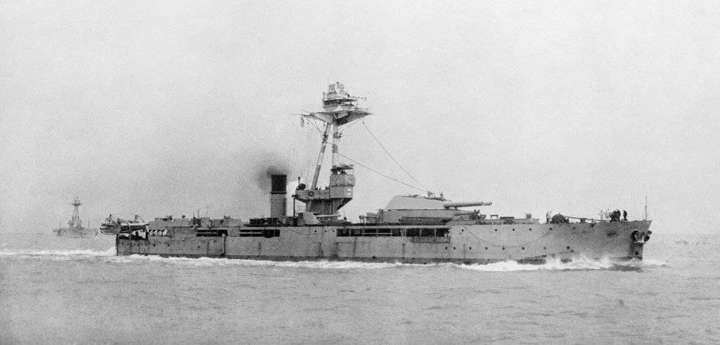

HMS «General Craufurd»
Водоизмещение 6150 т, основные размеры 102,3 х 26,6 х 3,2 м, скорость 6—8 узлов, экипаж 194 человека. Бронирование: пояс – 152 мм; барбет – 203 мм; башня – 280 мм (передняя часть); палуба – 51 мм. Вооружение: два 305-мм и два 76-мм орудия; одна 47-мм и одна 40-мм зенитки.

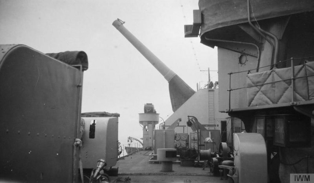

Пушка на корме HMS «Lord Clive».
Оба монитора поддерживали наступление союзников в сентябре 1918 г., обстреливая мосты через каналы в районе Остенде. Так, например, 28 сентября 1918 г. монитор HMS «General Wolfe» обстрелял железнодорожный мост в Снискерке – 6,5 км южнее Остенде. Стрельба велась с расстояния 32 920 м. За всю историю британского флота эта дистанция стала максимальным расстоянием, с которого корабль вел огонь по противнику. Всего же до конца войны монитор «Генерал Вольф» провел восемь стрельб по берегу из 457-мм орудия, монитор «Лорд Клайв» – только одну.

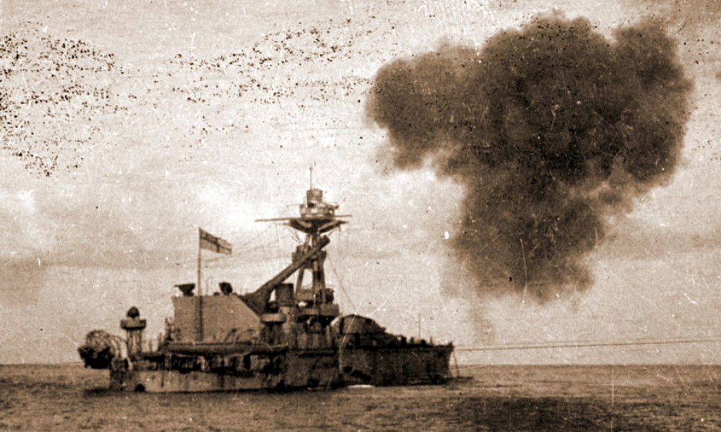

Выстрел из 18-дюймового орудия главного калибра монитора HMS «Lord Clive», 1918 г.
Часто даже в серьезных изданиях публикуют сведения о том, что эти 18-дюймовые орудия были использованы в системе береговой обороны Сингапура. Они никакими документами не подтверждаются и, скорее всего, являются очередным мифом, каких всегда немало вокруг исключительных и неординарных образцов техники.
