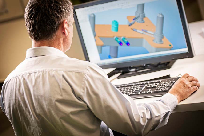

Конструкторское бюро
Создание яхты начинается с идеи. Сделать следующую модель быстрее, легче, более управляемой… А может пожертвовать скоростью, но увеличить пассажировместимость? Все эти вопросы задают себе и друг другу конструкторы.
В течение долгого времени в их умах зреет план идеальной яхты, которая сможет удовлетворить запросы клиентов. Как оптимально расположить кокпит, сделать корпус более обтекаемым и аэродинамичным, какой тип переднего паруса использовать — геную или стаксель, нужен ли нам спинакер и генакер… После того, как будут найдены концептуальные и идеологические ответы на вопросы, то будет готова и трехмерная модель и чертеж.
Дизайнерский отдел
Если задача конструкторов и инженеров сделать так, чтобы в теории лодка поплыла, то дизайнеры создают уникальный внешний вид яхты. Материалы, покрытие пола, палубы, мебель, убранство комнат, цветовая палитра яхты — все это зависит от дизайнеров.
Главная задача хорошего яхтенного дизайнера — сделать так, чтобы даже самая массовая модель яхты отличалась от других не менее массовых. Часто конструкторы также являются и дизайнерами, но не менее часто на верфи есть отдельный дизайнерский отдел.

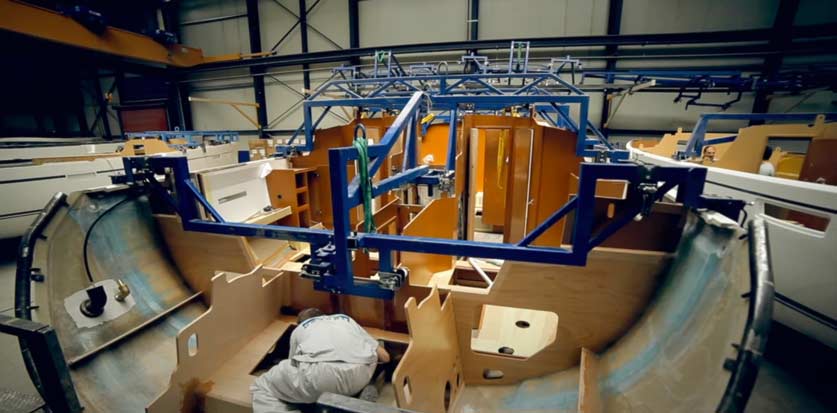

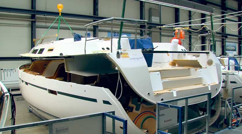

Соединим палубу и корпус!
Перед этим сложным этапом в корпус укладывается, устанавливается, закладывают все, что необходимо: мебель, проходятся клеем по местам стыков, кладут проводку, канализационную систему и т.д.
После того, как все эти работы будут окончены и останется только внутренняя финальная доводка, необходимо соединить палубу и корпус. Они склеиваются специальным клеем, а затем дополнительно скрепляются мощным металлическим профилем.
На финальных этапах остается доводка и установка окон. Окна клеятся на силикон, внутри все укладывается на свои места и приводится к товарному виду.
Что-то мы забыли. Но что именно? Правильно, киль! Киль служит балластом для яхты и является одним из самых важных частей лодки. Для установки киля используется герметик и специальные килевые винты.
Перед тем, как через днище закрутить винты и закрепить киль, наносится герметик и соединятся киль с корпусом. И только после того, как герметик хорошо встал, закручивают винты и установки киля завершена.
