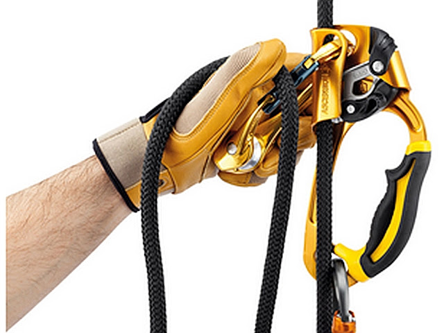

Веревочные зажимы
Для подъема используется один из фалов, по которому поднимаются с помощью специальных зажимов. Есть множество вариаций систем и оборудования из альпинизма, наиболее известная фирма Petzl. также есть много копий и вариаций таких зажимов, но так как это вопрос безопасности человеческой жизни, надо внимательно выбирать качественный продукт хорошего производителя. Подъем производится за счет ног и подтягивания верхнего зажима, естественно на ногах подниматься полегче, чем подтягиваться на руках. Лучше использовать отдельную веревку, которую поднимать на фале наверх, так как сам фал подвергается нагрузке и деформации от зажимов. Минус этого метода, также как и лестницы, что веревка должна быть хорошо обтянута для подъема на зажимах, а это не дает свободы при работе в стороне от мачты.
