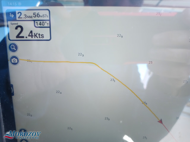

Итак после доработок и установки пришло время первого теста на ходу. Погодные условия были благоприятные и разнообразные, ветер от  3 до 12 узлов с порывами до 16 узлов, волна от 0.3-0.5 метра, это позволило проверить работу на всех курсах. Конечно окончательные выводы делать рано, надо больше тестов в сильные ветра и на большой волне, но первое впечатление, что система работает.
Два важных параметра надо учитывать при настройке любого ветропилота, это сбалансированность яхты парусами и относительная сила ветра AWS. При ветре AWS менее 5-6 узлов WindeR работает, но неустойчиво и требует контроля за курсом, в вот при более сильном ветре все встает на места, причем чем сильнее ветер, тем лучше держит курс. В среднем рысканье на курсе составляет около  3-5 градусов на каждый борт, чем сильнее ветер, тем рысканье меньше, причем происходит это очень медленно, не так как с автопилотом. На острых курсах от 35 до 100 градусов, баланс парусов легко обеспечивается настройкой грота и генуи, понятно что это не самая эффективная настройка с точки зрения скорости, грот обычно немного потравлен больше нормы. На более полных курсах  100-170 градусов, грот дает больший приводящий момент, поэтому лучше его зарифить или вообще убрать. Кстати это рекомендуется и для других моделей ветропилотов. Также на полных курсах, можно подправить баланс с помощью основного руля, положив несколько градусов под ветер.
