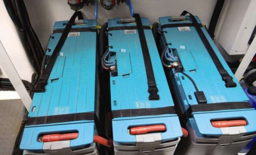

Прежде чем перейти к обсуждению литиевых батарей, поговорим о том, что точно нельзя устанавливать на свою лодку. Автомобильные литий-ионные аккумуляторы — то, что категорически нельзя устанавливать. Особенно это касается аккумуляторов с никелевыми, кобальтовыми и марганцевыми элементами. Из-за особенностей своей работы, они более склонны к выходу из строя из-за повышенных температур и износу при использовании на лодке.
Данный момент практически полностью исключает использование старых батарей от электрокаров. В условиях использования на море нет возможности обеспечить для них должный уровень защиты. Ведь вряд ли они изначально разрабатывались даже для работы на компактном Dufour 37.
Если у вас яхта с электроприводом, то вы скорее всего знаете, что она имеет более высоковольтную систему, чем электроавто. Такая система требует хорошо продуманную и исправно работающую систему управления. Зачастую на таких яхтах можно встретить системы под 48, 72 или даже 96 В.

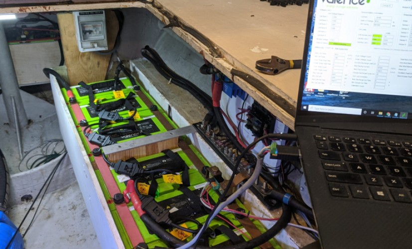

Любой подвид LFP требует внимания и ухода, а также комплексную систему управления (BMS) аккумулятором. Она должна обеспечить защиту от обратной полярности, помочь в балансировке отдельных элементов и ограничивать напряжение тока для заряда, контролировать управление и аварийное отключение. Не менее важный аспект такой систему — определение температуры батареи, ограничение и управление при разрядке, а также визуальные и/или звуковые сигналы тревоги.
Один из важных моментов — многие модели LFP-батарей уже комплектуются встроенной BMS. Но, увы, такие батареи не всегда можно подсоединить последовательно или параллельно в количестве более двух штук. Если вы нуждаетесь в больших емкостях и мощностях, то лучший вариант — купить необходимое количество LFP-батарей на 3,2 В без системы управления. Затем подключите одну систему управления для всех батарей.
