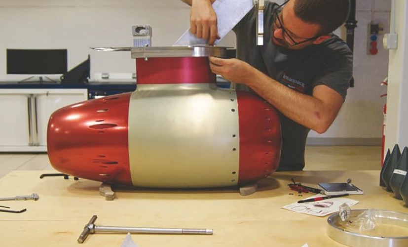

Корпус последнего прототипа неспроста походит на сопла двигателей реактивного самолета. Передняя (более широкая часть) делает забор воды и разгоняет ее через меньшее сопло сзади. Принцип схож с тем, как работают турбины самолетов. Отличие состоит в том, что вместо центрального винта как в самолете, DeepSpeed использует лопасти крыльчатки на внешнем кольце без ступицы.
Среди других сопутствующих преимуществ конструкции можно назвать снижение шума и вибрации. Шума и вибрации меньше благодаря тому, что двигатель расположен снаружи корпуса. Из-за особенностей конструкции также отсутствует дополнительная система охлаждения.
