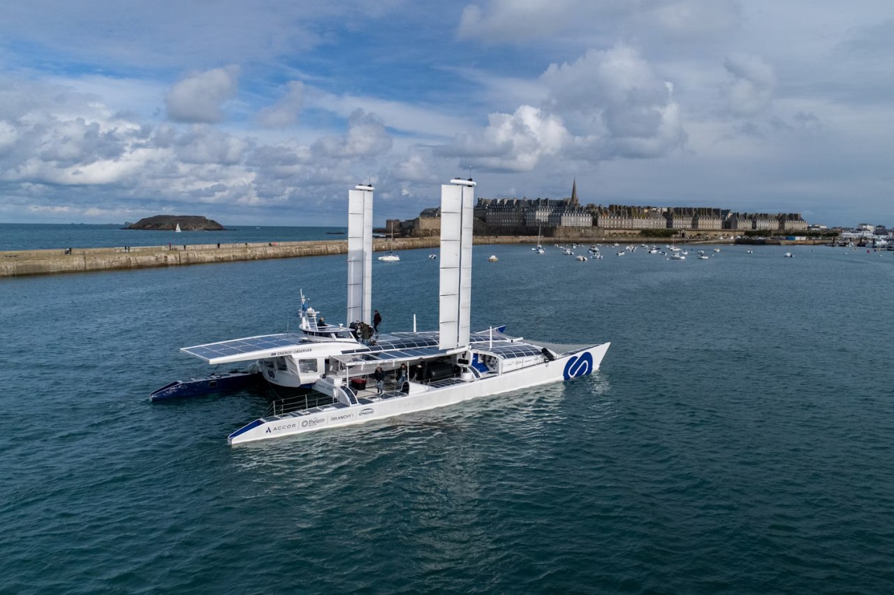

Автономный катамаран Energy Observer имеет комбинированную систему энергообеспечения, без выброса CО2, и неограниченный режим плавания. Это бывший гоночный катамаран, который был построен в Канаде по проекту Nigel Irens в 1983 году, первый катамаран, который установил планку в 500 миль за 24 часа.
Катамаран неоднократно перестраивали и сейчас его размеры: длина 30.5 м, ширина 12.8 м, водоизмещение 28 тонн. С 2017 года катамаран используется как плавающая лаборатория по отработке производства и использования гидрогена, как топлива, в комбинации с другими источниками чистой энергии. Под руководством  Victorien Erussard, океанский гонщик и профессиональный моряк, и Jérôme Delafosse, известный дайвер и подводный оператор, работает команда из 30 инженеров и других профессионалов. Тестируются различные комбинации энергетических источников для обеспечения движения судна и обеспечения жизни на борту, включая отопление.

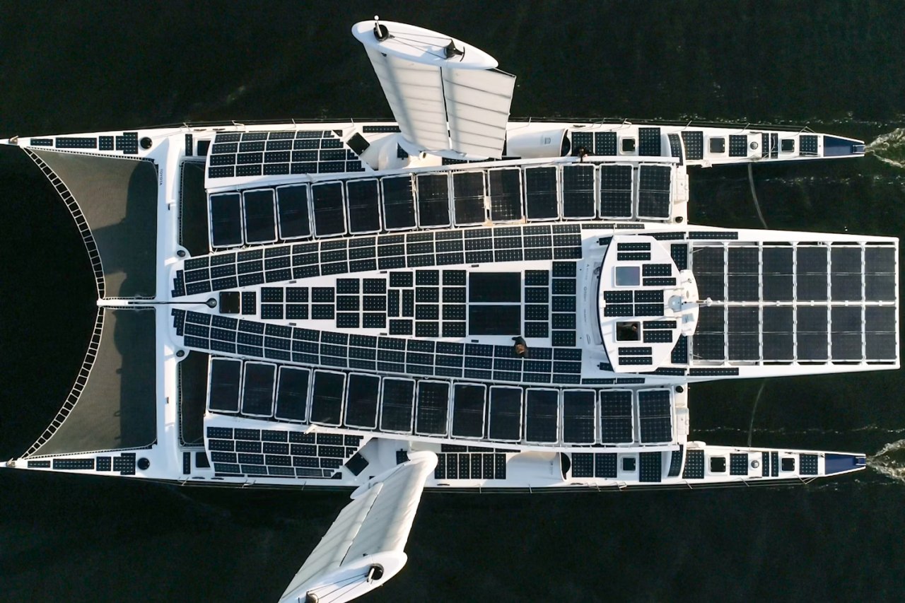

Источниками энергии являются солнечные панели, гидрогенератор-мотор, двойные крылья (заменены на турбины), установка производства гидрогена, генератор на гидрогене, все это работает в единой системе, в зависимости от условий нагрузки и погоды. На катамаране установлены: 3 типа солнечных панелей 130 м2 (21 kW), 2 вертикальных турбины (2 x 1 kW), 1 тянущий кайт, 2 реверсивных электромотора (2x41 kW), генератор гидрогена, литиевые батареи (106 kWh), 1 опреснитель, 1 электролизер, 1 компрессор, топливные ячейки (22 kW), емкость для 62 кг гидрогена, все оборудование весить 2100 кг. Такая система может использоваться как на коммерческих судах, так и на береговых объектах.
