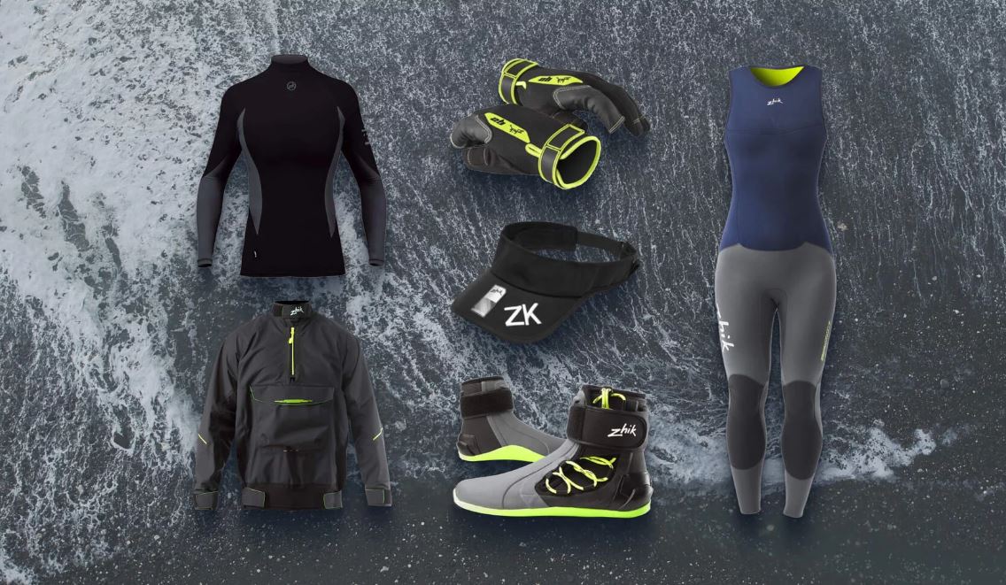

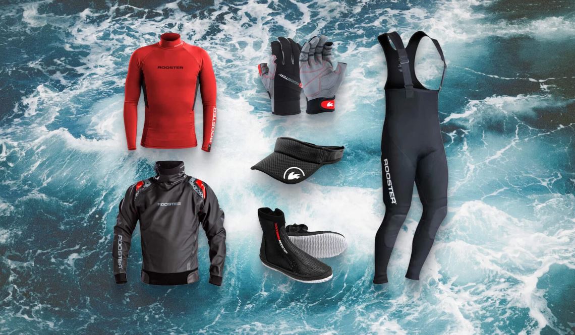

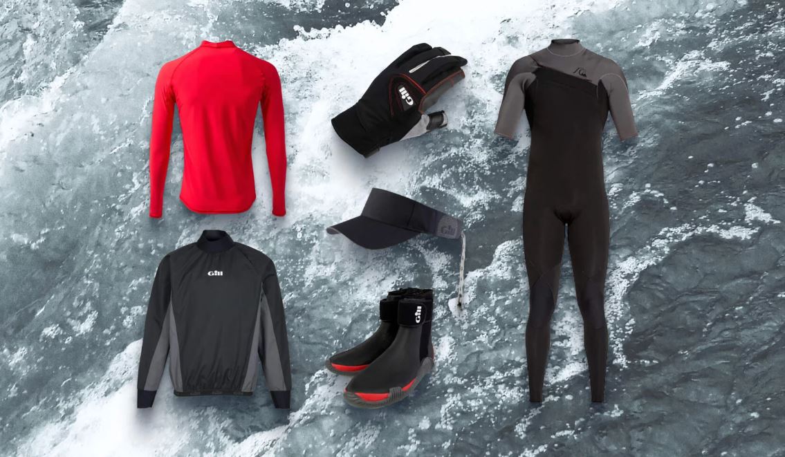

Возможные комплекты экипировки
Это варианты экипировки на разный кошелек. Возможно, они помогут вам сориентироваться и собрать свой.
Zhik
Gill

Rooster
