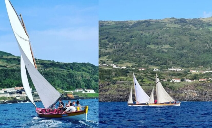

Как выглядит азорский вельбот?
Среднестатистический современный азорский вельбот имеет в длину около 12 метров. Ширина лодки составляет скромные 2 метра, а вес – около 800 кг. Высота мачты может разнится, но в среднем составляет 9 метров. Традиционно вельботы изготовляются из дерева.
Лодка управляется при помощи съемного румпеля. Парусное вооружение вельбота – гафельное, то есть грот закреплен на гике и гафеле. Спереди присутствует небольшой стаксель. За счет узкого корпуса вельбот способен быстро набирать скорость и поддерживать высокий уровень маневренности во время движения. Интересный факт: самая высокая скорость, которую развил вельбот, составляет около 13 узлов.
