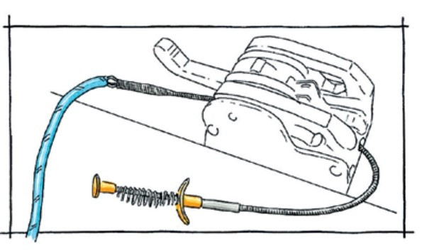

Гибкий захват
Хотя эта тема обсуждалась много раз, вот еще один совет, как удобно продевать фалы через рычажный стопор. Мы используем гибкий захват, который можно приобрести в любом хозяйственном магазине практически за копейки. Конечно, этот инструмент может пригодиться на борту и для других целей, например, чтобы достать потерянный винт из самого дальнего угла моторного отсека или ухватить кабель. Единственный недостаток таких гибких помощников – они ржавеют, поэтому на борту быстро приходят в негодность.
