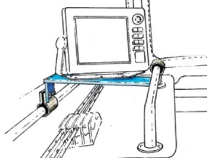

Мобильный плоттер
Если картплоттер не игрушечных размеров, его лучше установить не на штурвальной колонке, а под козырьком спрейхуда. Как вариант - соорудить Г-образный мостик из 2-мм прочного листового алюминия. Края можно загнуть для повышения жесткости. Сам мостик крепится на поручнях четырьмя стандартными трубчатыми зажимами, как у фирмы Noa. Сам плоттер фиксируется в прилагаемом штатном кронштейне, который крепится с помощью винтов. Такое крепление позволяет поворачивать и перемещать плоттер по горизонтали, так что можно оптимально выровнять экран. В марине прибор снимается и убирается под палубу во избежание кражи.
