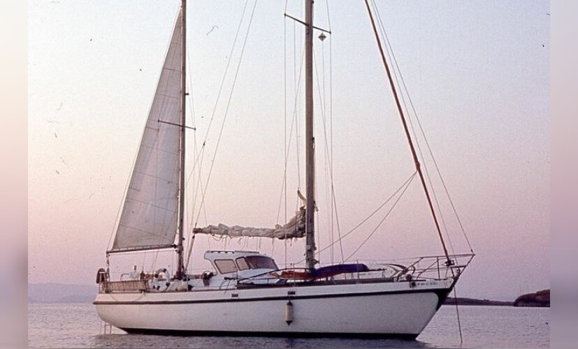

Бен делится: «Когда дело дошло до моей собственной лодки, я искал что-то такое, что имело бы много интересных конструктивных особенностей, которые трудно найти в современной яхте, и что имело бы хорошие ходовые характеристики. Мой выбор пал на Alpa Nautica 42 верфи Sparkman & Stephens. Это кеч, построенный из очень толстого цельного ламината».
«Внутри шпангоуты физически соединены с корпусом. Лодке более 43 лет, она по-прежнему структурно хороша. Хотя это, вероятно, не модная лодка, у нее хорошие ходовые качества и я думаю, что эта лодка является одной из самых прочных и долговечных яхт, которые я только видел», — говорит он.
