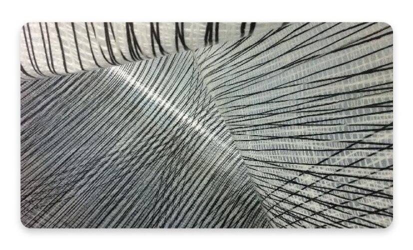

Ламинатные паруса
Ламинатные паруса у многих по-прежнему ассоциируются с гоночными яхтами и high-tech сегментом, однако сегодня существуют и ламинатные паруса для круиза, рассчитанные именно на прибрежное и туристическое плавание.
Они легкие, прочные, но заметно дороже классических тканевых парусов. По своей сути это гибрид: внутри находится ламинатная основа, а с обеих сторон она закрыта тканым полотном. Такая конструкция повышает износостойкость и улучшает защиту от ультрафиолета.
В среднем круизные ламинатные паруса служат около пяти лет. Их главное преимущество в том, что на протяжении всего этого срока они гораздо лучше сохраняют изначальную форму по сравнению с обычной тканью.

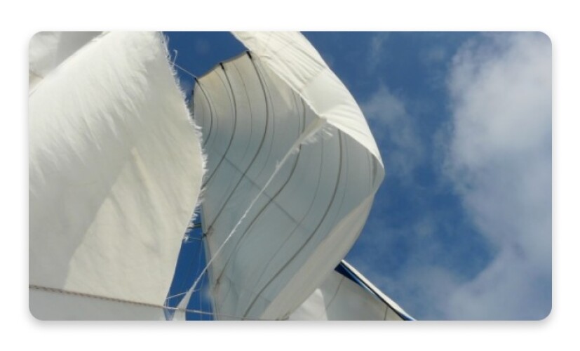

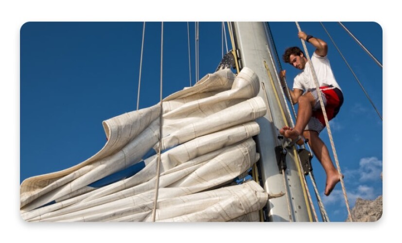

Длительные переходы по волнам, особенно по коротким, рваным волнам (т.н. «chop»), создают серьезную нагрузку на паруса. Постоянный контакт с элементами рангоута и такелажа приводит к перетиранию ткани в одних и тех же местах. Один из простых способов снизить износ связан с работой с фалом.
Износ (слева), разрыв паруса (справа). Источник: Reddit.
Представитель британской компании North Sails, Джереми Смарт, объясняет: «Регулярно смещая фал, вы уменьшаете износ в одной конкретной точке как на самом парусе, так и на самом фале». Он также настоятельно рекомендует использовать специальные накладки в зоне краспиц.
«Лучше всего работают накладки полной длины, от передней шкаторины до 18–20 сантиметров за концами краспиц, — продолжает Джереми. — Обычно их делают из прочной самоклеющейся парусной ткани, но для надежности такие накладки обязательно стоит дополнительно пришивать».
Чтобы правильно установить накладки на краспицы, дождитесь спокойной погоды. Поднимите парус, выведите его на краспицы и отправьте одного из членов экипажа наверх, чтобы точно отметить точки контакта у передней и задней шкаторин. Не забудьте заранее измерить сами краспицы — это позволит сразу задать правильную длину защитной накладки.

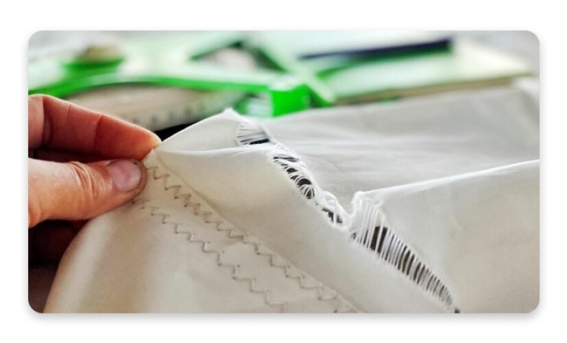

Ремонт парусов является неотъемлемой частью их эксплуатации. На борту стоит иметь запас парусной ткани того же типа, что и основной материал, а также самоклеящуюся парусную ткань, которую можно использовать практически в любом месте полотна в качестве латки.
В минимальный набор также входят парусная ладонь, несколько видов игл, вощеная нить и стропа. Рулон дакроновой ленты тоже никогда не будет лишним. Ленту можно наклеить прямо на поврежденный участок, а для более серьезного ремонта сверху добавить кусок Insignia — это легкий полиэстер с клеевым слоем, который обычно используют для номеров, эмблем и аварийного ремонта парусов.

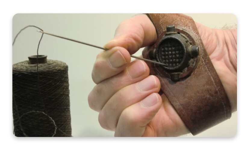

Что такое парусная ладонь?
Парусная ладонь (она же гардаман) — это специальный инструмент парусных мастеров, в виде кожаной перчатки без пальцев с металлической пластиной, защищающей ладонь от иглы при шитье очень плотных материалов, таких как парусина, брезент и кожа, позволяя с силой проталкивать иглу и работать с канатами
Например, у компании Bainbridge есть готовые оффшорные ремонтные наборы, в которые входят заплатки, гардаман, ножницы и лента — удобное решение для дальних переходов. Полезным дополнением будет компактная швейная машинка, запас ниток и игл.
Важно понимать: такой ремонт рассчитан на то, чтобы дойти до берега. Все наклеенные или прошитые вручную заплаты позже нужно снять и заменить полноценным ремонтом у парусного мастера.

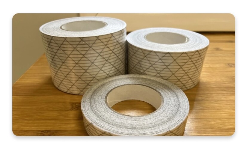

Большой разрыв в полотнище паруса выглядит пугающе, но на практике его довольно просто устранить. Этот метод подходит как для ламинированных парусов, так и для дакрона.
Не используйте обычную парусную ремонтную ленту. Самоклеящаяся парусная ткань (PSA sailcloth) работает значительно лучше и выпускается большими листами, что особенно важно для серьезных повреждений.
Этапы:
Сначала смойте соленую воду и полностью высушите парус, после чего разложите его на ровной поверхности. Подойдет палуба или понтон.
Вырежьте заплатку с большим запасом по краям. Именно эта зона будет нести основную нагрузку. Углы обязательно закруглите, чтобы они не начали отслаиваться со временем.
Заплатку лучше не прошивать. Шов создает линию проколов, которая может ослабить старое полотно. К прошивке или дополнительным клеям стоит прибегать только в крайнем случае.
Для наклейки начните с одного края: снимите защитный слой и постепенно приклеивайте заплатку к парусу, внимательно следя, чтобы не образовывались складки. Клей схватится под действием давления и тепла, поэтому после наклейки хорошо и плотно разотрите заплатку по всей площади.
Повторите ту же операцию с другой стороны паруса.

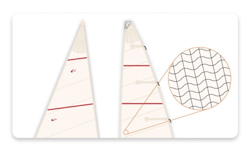

Перекос ткани
При осмотре паруса опытный парусный мастер обращает внимание не только на повреждения, но и на то, как распределяются нагрузки по полотну. Это важно потому, что при большом количестве конструктивных переменных нагрузки не всегда идут строго вдоль нитей основы и утка. В результате часть напряжений возникает под углом к нитям ткани, то есть работает так называемое диагональное растяжение.
Чтобы снизить этот эффект, мастер может скорректировать перекос ткани. Для этого основу и уток фиксируют между собой с помощью специальной смолы, которая химически связывает волокна. Такой процесс уменьшает диагональную деформацию и помогает парусу дольше сохранять форму под нагрузкой.

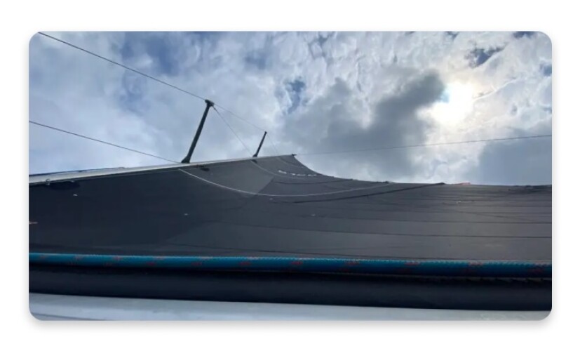

При подготовке к дальнему морскому походу или океанской гонке легко поддаться соблазну взять дорогие ламинированные паруса, рассчитывая на выигрыш по весу и форме. Но как только переход растягивается на тысячи миль, становится очевидно, что куда разумнее опираться на проверенные, выносливые и ремонтопригодные дакроновые паруса в сочетании с базовыми навыками их обслуживания.
Во многих удаленных океанских регионах парусные мастерские до сих пор не оснащены оборудованием для ремонта ламинатов. Там часто нет термоклеевых установок, самоклеящихся кевларовых или карбоновых материалов, а также ультразвуковых лент.
Зато почти наверняка найдется обычная швейная машина и опыт работы с классическими тканями на волокнистой основе. Именно поэтому для дальних автономных переходов надежный дакрон остается самым практичным и универсальным выбором.

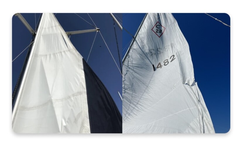

Понять момент, когда тканевые паруса перестают эффективно работать, бывает не так просто. Как правило, сигналом к замене служит ситуация, когда парус становится «мешковатым», теряет форму и хуже держит профиль. В этом случае рабочее пузо уходит назад, парус становится слишком глубоким, его сложнее настраивать, а ход лодки заметно страдает.
Один из практичных способов контроля — регулярно фотографировать парус снизу, со стороны мачты. Проведите на снимке прямую линию между передней шкаториной и задней. Если делать такие фото из года в год, можно наглядно увидеть, как пузо постепенно смещается к корме. Еще один косвенный признак изношенных парусов — необходимость постоянно держать руль под нагрузкой, чтобы яхта шла прямо.
