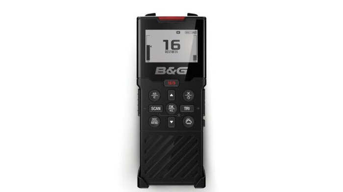

Перед Globe40 яхта получила новую электронику B&G. УКВ-радиостанцию V60 дополнили внешним громкоговорителем и беспроводным пультом H60 с индукционной зарядкой. Передача идёт через антенну на топе мачты с полной мощностью 25 Вт, поэтому такая схема заметно эффективнее обычной ручной рации.
