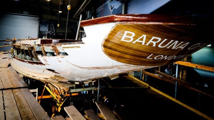

Транспортировка и обследование быстро показали: косметическим ремонтом дело не ограничится. Дерево десятилетиями работало под нагрузкой, влага проникла в набор, а отдельные деформации стали частью нынешней формы корпуса. Прежде чем менять детали, корабелам предстояло понять, где заканчивается историческая особенность и начинается разрушение.
Почти все шпангоуты пришлось заменить

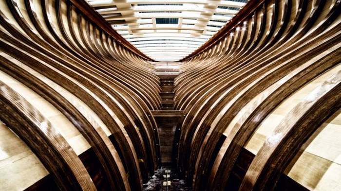

Корпус восстанавливала немецкая верфь Robbe & Berking, известная работой с классическими яхтами. После снятия обшивки стало ясно, что почти все шпангоуты требуют замены. Новые элементы ламинировали из белого дуба, а двойную обшивку повторили по исходной логике: махагони снаружи и жёлтый кедр внутри.
Это был не проект по принципу «сделаем симметрично и красивее». Старая Baruna имела небольшие различия между правым и левым бортом, возникшие ещё при постройке. Команда сознательно сохранила эту асимметрию. Она не ухудшала мореходность, зато оставалась частью подлинной геометрии лодки и рассказывала о ручной работе американских мастеров конца 1930-х.
Каждый новый участок нужно было согласовать с сохранившимися чертежами и фактической формой корпуса. Полная замена деталей звучит как создание копии, но в реставрации важнее не процент старой древесины, а непрерывность конструкции, линий и инженерной мысли. Сохранённые элементы становились эталонами, по которым восстанавливали утраченное.
Одновременно решался вопрос прочности. Baruna должна была снова выдерживать нагрузку от рангоута и парусов, а не просто хорошо выглядеть у причала. Поэтому скрытая часть работ — соединения набора, качество ламинации, распределение усилий и защита дерева — была не менее важна, чем безупречные лакированные поверхности.

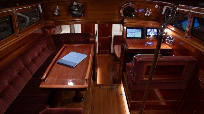

После корпуса яхту перевезли в Нидерланды, где VMG Yachtbuilders занималась интерьером и оснащением, а бюро Hoek Design участвовало в проекте как консультант. Чтобы не ошибиться с пропорциями, внутреннее пространство сначала построили в натуральную величину в виде макета. Это позволило проверить проходы, высоту, размещение мебели и оборудования до того, как дорогая древесина оказалась на борту.
Внешне салон возвращает в эпоху классических океанских яхт: тёмное дерево, белый набор подволока, традиционные светильники и сдержанная мебель. Но за этой картиной скрывается техника, необходимая для современной эксплуатации. На яхте установлены двигатель мощностью 150 л. с., генератор, опреснитель производительностью 150 литров в час, навигационная электроника и новые судовые системы. Запас топлива составляет около 950 литров, пресной воды — 540 литров.
Особое внимание уделили рангоуту. Главная мачта длиной около 100 футов изготовлена из ели и имеет полую конструкцию. Для классических регат предусмотрен комплект парусов из дакрона, соответствующий духу эпохи и требованиям CIM. Для гонок по системе IRC используется более современный комплект North 3Di.
Такой компромисс не маскирует новую яхту под старую. Напротив, он позволяет историческому судну выполнять первоначальную функцию: быстро ходить под парусами. Современные системы повышают надёжность и уменьшают бытовые ограничения, но не подменяют собой конструкцию и эстетику Baruna.
