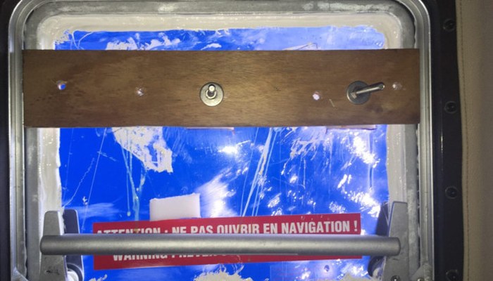

В старой конструкции некоторых люков GOIOT T44, также известных как Cristal 4942, стекло удерживалось в алюминиевой раме главным образом клеевым соединением. Пока клей сохраняет расчётные свойства, узел выдерживает постоянное давление воды, вибрацию и деформации корпуса. Но материал стареет: на него воздействуют соль, температура, ультрафиолет и многолетние циклы нагрузки. Если сцепление ослабевает, прозрачная панель может отделиться от рамы.
Для люка над палубой это означает течь и повреждение интерьера. Для люка, обращённого прямо к морю, последствия совсем другие: вода поступает непрерывно, а закрыть отверстие изнутри под давлением трудно. Электрические помпы могут выиграть время, но не обязаны справиться с открытым проёмом такого размера.

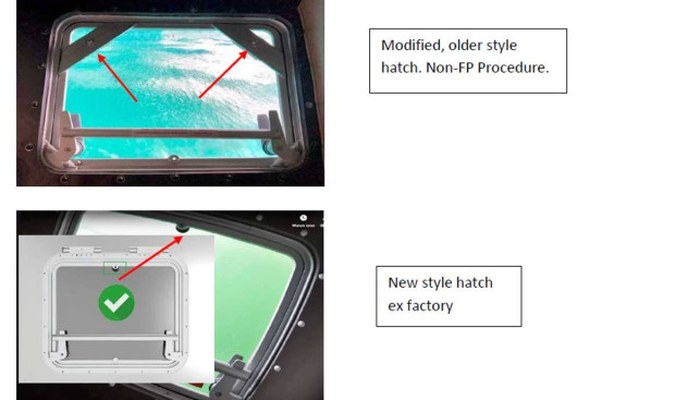

После серии сообщений об отделении панелей производитель организовал кампании по проверке и доработке. В обновлённых вариантах к клеевому шву добавили механическую фиксацию — металлические элементы, которые не дают стеклу свободно выпасть при потере адгезии. На сравнительных фотографиях различие заметно сразу: у старого исполнения видна только рама, у модернизированного — дополнительные удерживающие детали.

Проблема касается не одной лодки. Люки этой серии ставили на большое число серийных катамаранов разных верфей. В 2020 году владельцев призывали проверить изделия определённых партий и установить комплекты механического удержания. Такая доработка снижает риск внезапного выпадения панели, но не превращает старый герметик в новый: фиксаторы и клеевой шов решают разные задачи.

Ежегодный осмотр должен охватывать не только резиновое уплотнение. Настораживают трещины и помутнение по краю клеевого шва, следы влаги или соли, смещение панели относительно рамы, люфт, коррозия и отсутствующие механические фиксаторы. После посадки на мель, сильного удара волны или заметной деформации корпуса проверку разумно повторить независимо от календаря.
