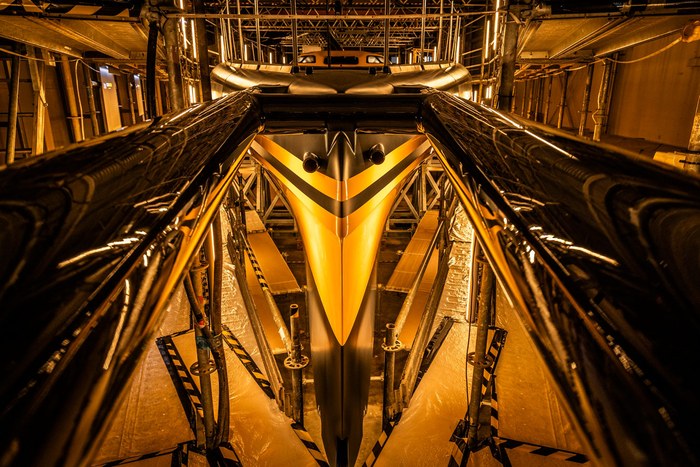

Ferrari строит не прогулочную суперъяхту, а 30-метровый океанский монокорпус, который должен подняться над водой на подводных крыльях и бороться за рекорды без двигателя внутреннего сгорания

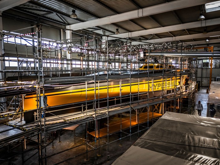

16 октября 2026 года Ferrari сообщила, что корпус Hypersail полностью окрашен, фирменная ливрея завершена, а ключевые подводные элементы уже доставлены на верфь. Проект переходит из стадии эффектных рендеров в финальную фазу строительства. Впереди — сборка систем, проверка конструкции и морские испытания.

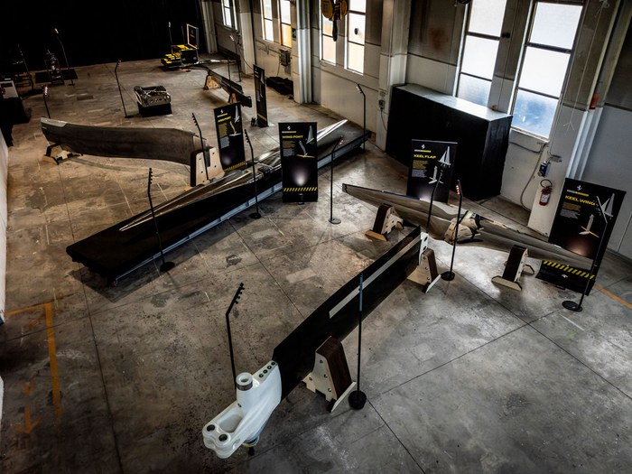

В полёте яхта опирается не на широкую поверхность корпуса, а на три подводные точки: боковой фойл, крыло на руле и крыло на качающемся киле. При разгоне они создают подъёмную силу, корпус выходит из воды, смоченная поверхность уменьшается — вместе с ней падает сопротивление.
Самая необычная деталь — киль с собственным фойлом и управляемым закрылком. Он не только создаёт восстанавливающий момент, как на обычной яхте, но и становится третьей опорой системы. Руль тоже работает не просто как средство поворота: небольшой подвижный элемент позволяет постоянно корректировать положение лодки.

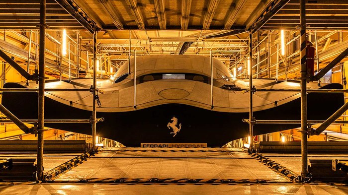

Для такого управления корпус должен быть исключительно жёстким. Его собирают из нескольких слоёв углепластика, чтобы под океанской нагрузкой геометрия не «гуляла», а команда приводу точно превращалась в изменение положения крыла. В наиболее нагруженных узлах применена сэндвич-конструкция из углепластика и титана — здесь опыт спортивных автомобилей напрямую переходит в судостроение.
