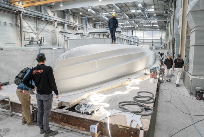

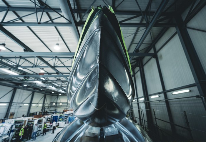

Две верхние скулы начинаются у форштевня и тянутся далеко к корме. Третья также начинается в носу, но заканчивается в районе установки фойла. Их задача не сводится к эффектному гранёному силуэту: каждая кромка управляет потоком воды на своём участке корпуса.
При входе носа в волну скулы отбрасывают воду в стороны и уменьшают глубину погружения. Это помогает корпусу быстрее освободиться после удара и не тащить за собой лишнюю массу воды. Когда лодка разгоняется, те же поверхности создают дополнительную динамическую подъёмную силу. Она должна раньше разгрузить корпус и облегчить переход к режиму, в котором основную работу принимают фойлы.
Скулы влияют и на воздух. Поток вокруг быстро идущей IMOCA проходит не только вдоль палубы и надстройки, но и по бортам. Контролируемый отрыв воды и более чистое обтекание уменьшают совокупные гидродинамические и аэродинамические потери. Конструкторы при этом отдельно проверяли массу: дополнительные грани усложняют форму и могут потребовать больше материала, однако производственные испытания показали приемлемую прибавку веса.
