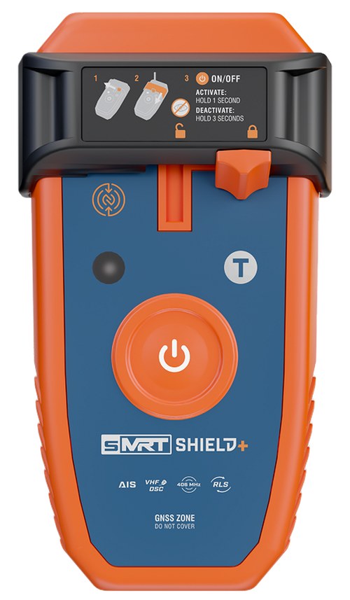

sMRT Shield+ объединяет глобальный сигнал 406 МГц с локальными тревогами AIS и VHF DSC, чтобы бедствие заметили и спасательные службы, и суда рядом
Персональный аварийный маяк обычно решает одну главную задачу: передаёт сигнал в спутниковую систему Cospas-Sarsat. Это надёжный путь к координационному центру, но ближайшая яхта или коммерческое судно может узнать о происшествии не сразу. sMRT Shield+ пытается закрыть этот разрыв, собрав в одном корпусе спутниковый канал, AIS, цифровой избирательный вызов DSC, двухсистемный приёмник GPS/Galileo и функцию обратного подтверждения RLS.

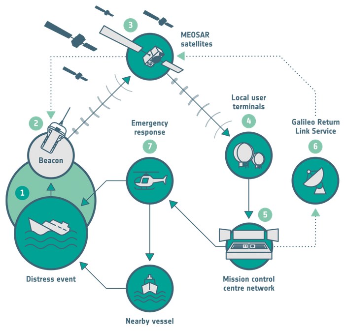

На частоте 406 МГц маяк передаёт идентификационные данные и координаты в Cospas-Sarsat. Спутники MEOSAR ретранслируют сигнал на наземные станции, затем информация поступает в центры управления и спасательные службы. Это глобальный канал: он не зависит от того, есть ли рядом судно с включённым приёмником.
Координаты Shield+ получает одновременно по GPS и Galileo. Поддержка двух созвездий повышает вероятность быстрого определения места, особенно когда часть неба перекрыта снастями, надстройкой или волной. При этом спутники навигации не заменяют Cospas-Sarsat: GPS и Galileo вычисляют положение, а отдельный передатчик 406 МГц доставляет тревогу спасателям.
RLS, Return Link Service, добавляет важную психологическую и практическую функцию. Через инфраструктуру Galileo маяк может получить подтверждение, что сигнал бедствия принят системой. Это ещё не означает, что вертолёт уже вылетел и не сообщает время прибытия помощи, но человек в воде или на спасательном плоту понимает: аварийное сообщение не потерялось.
Именно здесь важно различать PLB и EPIRB. Shield+ заявлен как персональный PLB — его регистрируют на владельца и берут с собой. Судовой EPIRB связан с конкретным судном, обычно хранится в штатном месте и в варианте с автоматическим кронштейном может всплыть после затопления. Wescom отдельно анонсирует EPIRB Shield+ с AIS, DSC, инфракрасным маяком и RLS; его появление ожидается в начале 2027 года. Это другая модель, хотя набор технологий похож.

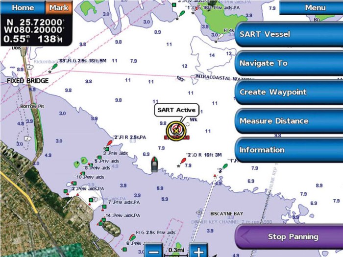

AIS нужен для немедленной локальной видимости. Совместимый приёмник или картплоттер на ближайшем судне показывает аварийную цель и её положение. Экипаж может изменить курс к человеку за бортом ещё до того, как официальная цепочка оповещения пройдёт от спутника до спасательного центра и обратно к силам поиска. На экране такая цель отличается от обычного судна и должна восприниматься как сигнал бедствия, а не как очередная отметка трафика.
