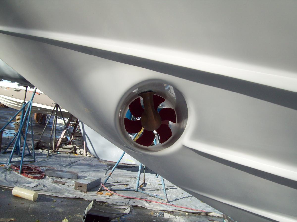

Но всё же наибольшее распространение на сегодняшний день получили встроенные («колодцевые» или туннельные) носовые подрульки и выдвигающиеся из корпуса. Туннельное подруливающее устройство представляет собой сквозной поперечный туннель, проще говоря, – трубу в подводной части судна судна и проходящую от борта до борта, внутри которой расположен гребной винт. Работающий винт отбрасывает из этой трубы поток воды вправо или влево, создавая т.н. упор и поворачивая нос яхты в нужном направлении.

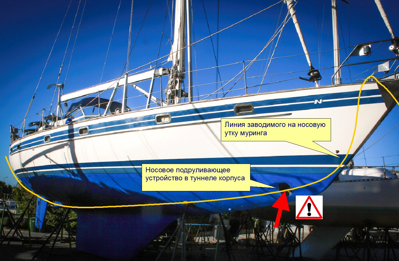

3. Когда баковый задаёт муринг на носовую утку, «хвост» муринга (по закону подлости!) свисает в аккурат напротив подрульки. И, если вы, забыв об этом, попытаетесь сейчас подать нос в сторону муринга, «хвост» мгновенно намотается на винт. После чего вам предстоит развлечение по извлечению (чаще – вырезанию) этого «хвоста» из плена. Особенно этот аттракцион хорош для упражнений капитана и экипажа на туннельных подрульках. Большая удача, если при этом наматывании от нагрузки не сгорит электродвигатель.
