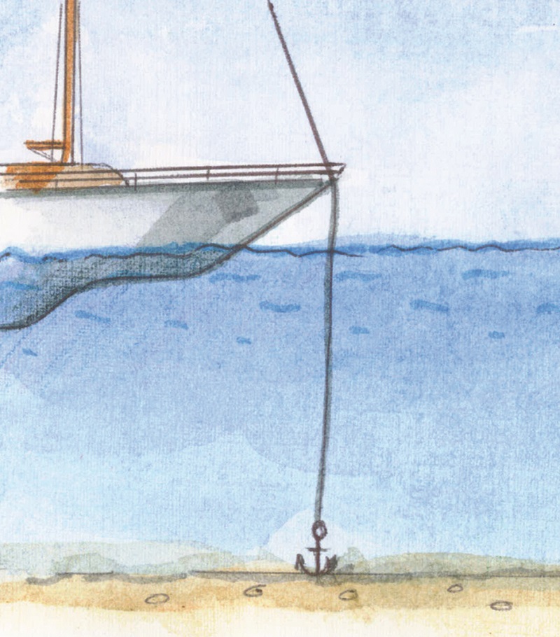

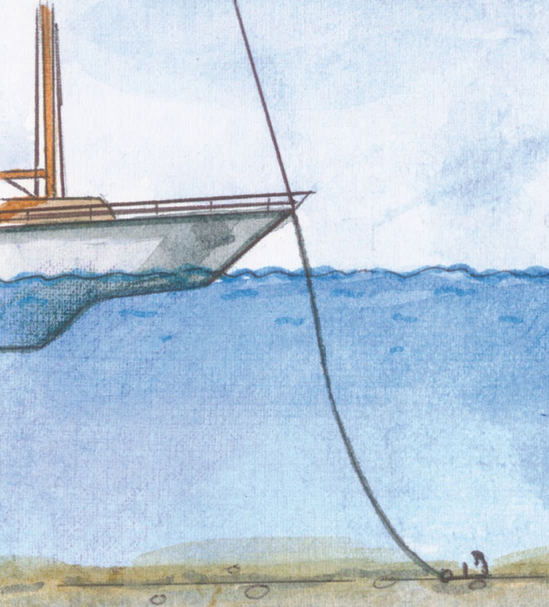

Вне зависимости от того, производим ли мы съемку под двигателем или под парусами, мы обязательно включаем двигатель, если выбираем якорный конец (цепь) электрическим шпилем. Кроме того, двигаясь малым ходом к якорю, мы облегчаем работу шпилю. В любом случае маневр по съемке с якоря состоит из ряда последовательных стандартных операций.

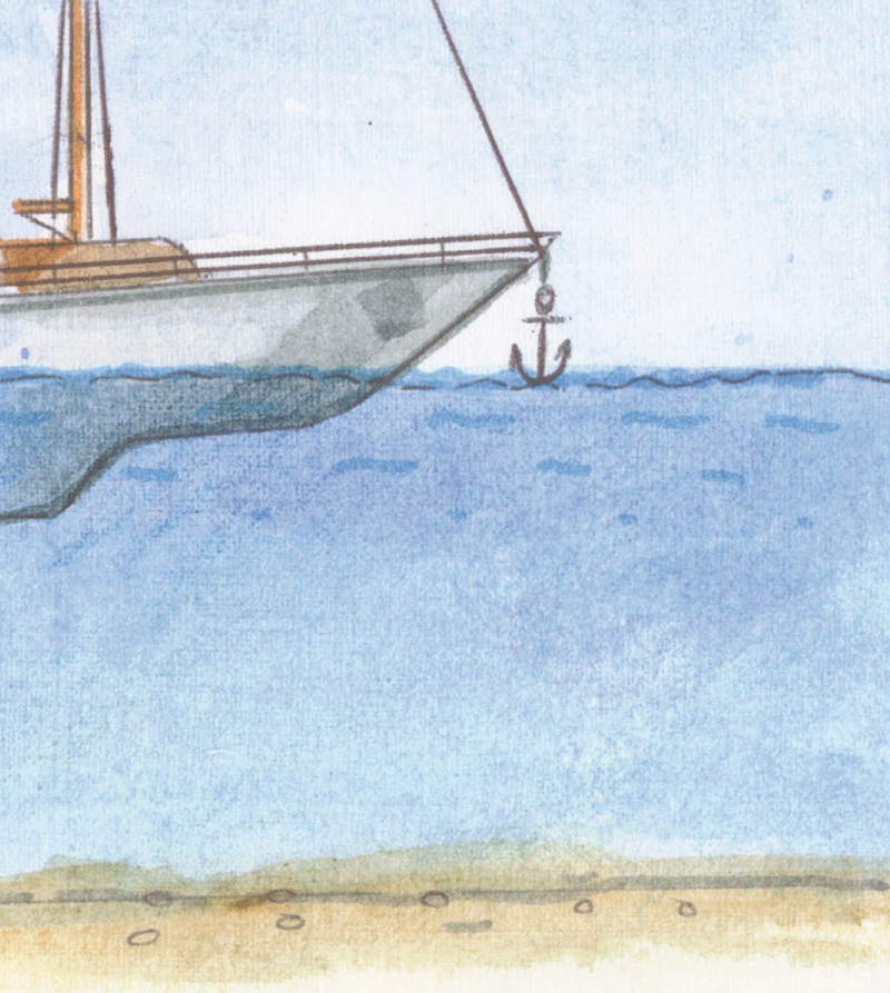

а) яхта подтягивается к якорю
б) положение «панер»
в) «якорь встал»
г) «якорь чист»
Снятие под двигателем
Включаем и прогреваем двигатель. Посылаем матроса на бак. Начинаем движение малым ходом, синхронно выбирая якорный конец (цепь). Баковый матрос информирует рулевого о положении «панер», производит вырыв якоря из грунта и информирует рулевого об этом возгласом «якорь встал». С этого момента можно набирать ход и свободно маневрировать. Продолжаем выбирать якорный конец. Якорь показался из воды. Баковый матрос информирует рулевого возгласом «якорь чист». Это означает, что якорь не поднял со дна ни трос, ни кабель, ни чужую якорную цепь. Яхта покидает якорное место. Якорь очищают от остатков налипшего грунта, водорослей и крепят «по­походному» на штатное место.

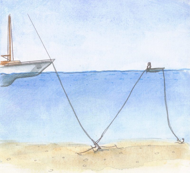

Каждый якорь, независимо от его конструкции, обладает свойством зацепляться не за грунт, а за предметы, совсем нежелательные: чужие якорные цепи, кабели, трубопроводы, корчи, камни, топляки, корпуса затонувших судов, металлолом и пр. Как правило, такие зацепы приводят к неприятным хлопотам и нередко заканчиваются потерей якоря. А потерять якорь, по старым морским канонам ­ плохая примета.
Итак, прозвучал сакраментальный возглас бакового матроса «якорь не чист!» Что делать? Если якорь снабжен том­буем (а это крайне желательно!), можно попытаться освободить якорь, выбирая буй­реп, т.е. прилагая силу, действующую в противоположном направлении. Эту операцию лучше производить с яхтенного тузика, а не с борта яхты.
При зацепе за чужую цепь, можно поднять последнюю небольшим якорем­ «кошкой» до поверхности воды, где удобно будет освободить и становой якорь, и якорь ­«кошку».
Настоятельно рекомендуем иметь на борту легководолазное снаряжение в комплекте с членом команды, умеющим им пользоваться. В противном случае придется обращаться к посторонней помощи. В любом случае, за якорь следует бороться, учитывая его высокую стоимость, а также, невозможность продолжать плавание без станового якоря.
