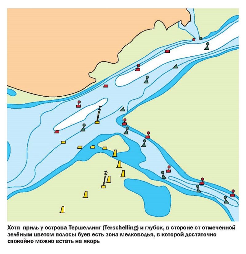

Даже если глубокие прили менее пригодны для якорной стоянки, иногда возникает необходимость искать там более­-менее пригодное местечко. В летние месяцы большинство островных гаваней зачастую безнадёжно переполнены. У того, кто после долгого дня под парусом под вечер подходит к гавани и понимает, что она полностью забита, есть две альтернативы: бросать якорь где­то поблизости или идти под парусом ещё пару часов к следующей гавани.
Поскольку последний вариант по причине действия приливов и отливов не всегда реализуем, да и другая гавань, пожалуй, тоже может быть занята, остаётся открытой только первый вариант. В прибрежной зоне Нидерландов в ваттах преобладают большие глубокие прили, глубина которых даже при отливе составляет десять метров, так что искать подходящее место для стоянки приходится там. По краям приля течение значительно меньше, прили идут вплотную к суше, так что сам остров немного защищает судно.
Разумеется, за фарватером быстро становится настолько мелко, что вставать на якорь следует сразу же за полосой буев. В идеальном случае на карте можно будет отыскать ещё одну маленькую мелководную зону. Хотя при ситуации «направление ветра против направления течения» может быть неуютно, но растянувшиеся отмели по краям приля задерживают большую свободную волну.
