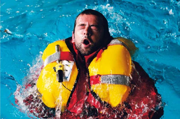

2. Перевернуть и поддерживать в воде человека, ослабевшего или потерявшего сознание лицом вверх.
Конечно, никто не собирается терять сознание при падении в воду. Все, в общем-то, планируют выпасть аккуратно, а вернее не выпадать совсем. Но, от удара ли или от стресса потеря сознания все же случается. И если мгновенно человека не перевернуть лицом вверх, то дальше спасжилет ему навряд ли уже поможет.
Далеко не все спасжилеты справляются с этой задачей.
Более того, даже не перед всеми спасжилетами такая задача стоит.

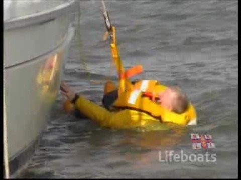

6. Обеспечить возможность зацепить выпавшего за борт при его подъеме на палубу
Вы не потеряли выпавшего человека из виду, аккуратно подошли к нему, как вас учили в яхтенной школе, но как же теперь извлечь его из воды?
Рассчитывать, что он сможет вылезти сам по лесенке для купания не стоит: во-первых, он устал и не сможет физически, во-вторых, волны будут либо затягивать его под корму и бить головой о днище яхты, либо бить о корму и отбрасывать назад, в-третьих, под кормой работающий винт (а как вы собираетесь удерживаться на месте?), а ведь «фарш» из вашего товарища, жены, ребенка вам точно не нужен, в-четвертых, поднимать переохлажденного человека необходимо горизонтально, дабы уберечь его от смерти уже после спасения.
К сожалению, на теле человека нет ни естественных крючков, ни колец, за которые человека за бортом можно было бы зацепить с яхты. Зато такую возможность предоставляет современный спасжилет — ведь он имеет встроенные кольца и крепко сидит на теле человека, и при этом не сковывая движений.

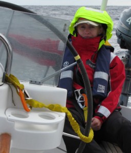

7. Обеспечить возможность надежно пристегнуть человека к яхте, чтобы он не выпал
И это, очевидно, самое главное — сделать так, что бы все описанное выше не понадобилось
 В принципе, для этого существует отдельное оборудование — Harness (сбруя, обвязка). Но на дворе все же 21 век, и это время когда не только телефоны интегрированы с компьютерами, но и спасжилеты интегрированы с обвязкой до такой степени, что даже не очевидно спасжилет интегрирует в себе обвязку или обвязка — спасжилет.
В любом случае, человек на яхте должен иметь возможность пристегнуться к яхте, что бы с нее не выпасть. Ведь самое главное в политике личной безопасности — не выпасть с яхты. И эта задача во многом схожа с предыдущей — подъем человека на борт.

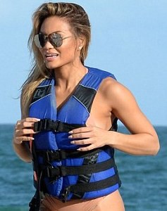

1.  Пенные (Foam), поддерживающей силой до 50N
Спасжилеты с поддерживающей силой 50 Ньютонов предназначены исключительно для тех, кто может оказаться в воде в небольших закрытых водоемах или акваториях, в условиях, когда организована немедленная спасательная помощь. Такие спасжилеты не обеспечивают переворачивание человека, потерявшего сознание лицом вверх. Они предназначены для занятий водными видами спорта или водными развлечениями, когда падение в воду и самостоятельное извлечение из воды является частью запланированной активности, при этом высота падения человека в воду минимальна, волнение отсутствует или минимально, а внешняя помощь может придти через секунды после падения.
Иными словами, спасжилеты, с поддерживающей силой 50N могут использоваться при движении на гидроциклах, или при занятии парусным спортом на малых яхтах (кильбоутах, динги, олимпийских классах и т.п.), но не на круизных яхтах или яхтах, находящихся без непосредственной поддержки спасателей на находящемся неподалеку, в воде, катере, или на расстоянии более 200м от берега.

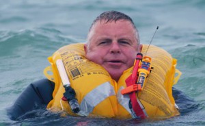

  • Спрейхуд (Spreyhood) — капюшон от брызг и захлестывающих волн. Хотя международные стандарты и не требуют его обязательного наличия, но с тех пор, как выяснилось, что человек не в состоянии дышать через брызги и захлестывающую лицо волну при волнении (в большинстве случаев волнение достигается уже при ветре от 6 баллов по шкале Бофорта), многие производители стали комплектовать свои спасжилеты такими капюшонами (spreyhood). Рекомендуется, как крайне полезное дополнение, которое, видимо, в самом скором времени станет обязательным.
  • Флаерс в водонепроницаемом исполнении (waterproof flare) — поможет вам обозначить себя ярким огнем, хорошо видным как днем, так и ночью.
  • PLB (Personal Location Beacon) — радиоэлектронный прибор, который посредством спутниковой системы Cospas-Sarsat передаст спасателям ваши точные координаты, полученные со спутников GPS (Аналог судового EPIRB, но для персонального использования). Некоторые модели спасжилетов типа 270N комплектуются ими на этапе производства, но к любому может быть добавлен (пристегнут) самостоятельно.
