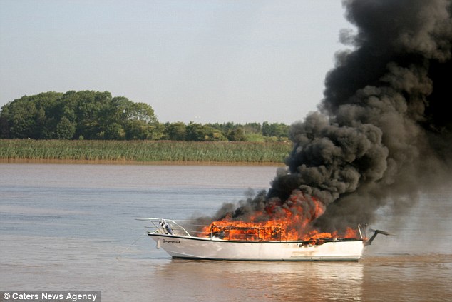

В действительности случаи пожаров на борту парусной лодки довольно редкие, но если они случаются, то исход может быть драматичный.
В большинстве случаев пожар является более страшным бедствием, чем пробоина.

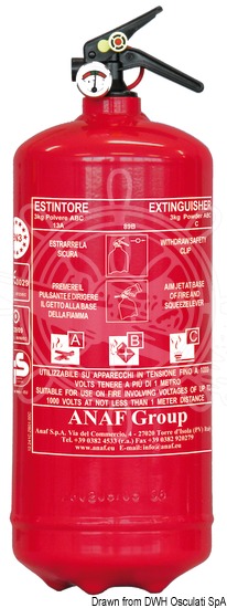

3. Умейте пользоваться бортовыми огнетушителями. С каждым годом появляются все новые более эффективные и совершенные огнетушители. Используйте их, не забывая изучать инструкцию по их применению. Так, если на огнетушителе написано «1кг порошок BC» — это значит, что это порошковый огнетушитель, служащий для тушения пожаров класса B и C.
Различные типы огнетушителей:
  • Вода. Пожары класса А. Они распыляют воду мелкими капельками (как струи воды под напором в душе).
  • Вода + мыльная смесь. Эта мыльная смесь образует пленку на горящих углях, и таким образом они тухнут быстрее. Но внимание: эта смесь коррозионная (она может разъесть металл).
  • Физическая пена. Пожары класса A, B, C. Они довольно редко используются на борту, но достаточно эффективные.
  • Обычный порошок. Пожары класса B и C. Они наиболее часто используются на борту.
  • Поливалентный порошок. Пожары класса A, B, C. Они недавно начали появляться в каталогах по продаже оборудования для яхт.
  • Двуокись углерода. Пожары класса B,C. Подобные огнетушители идеальны для закрытых, но нежилых пространств (например, для моторного отсека).

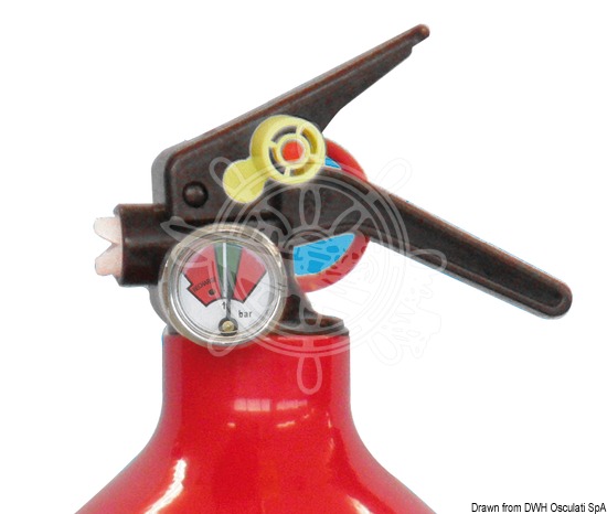

Помните, что огнетушитель нужно всегда использовать вертикально, головкой вверх!
Даже, если это кажется очень простым, необходимо, чтобы весь экипаж хотя бы раз попробовал как работают огнетушители на борту. Желательно уметь ими пользоваться с закрытыми глазами. Нужно довести эти навыки до автоматизма. При тушении пожара начинают издалека и потихоньку приближаются. Запомните, что порошковый огнетушитель используется на расстоянии 3-4 метра от огня, а водный или с двуокисью углерода – на расстоянии 1 метр.
Не забывайте также, что огнетушитель моментально опустошается (буквально за 5 секунд!). Поэтому его надо использовать благоразумно.
