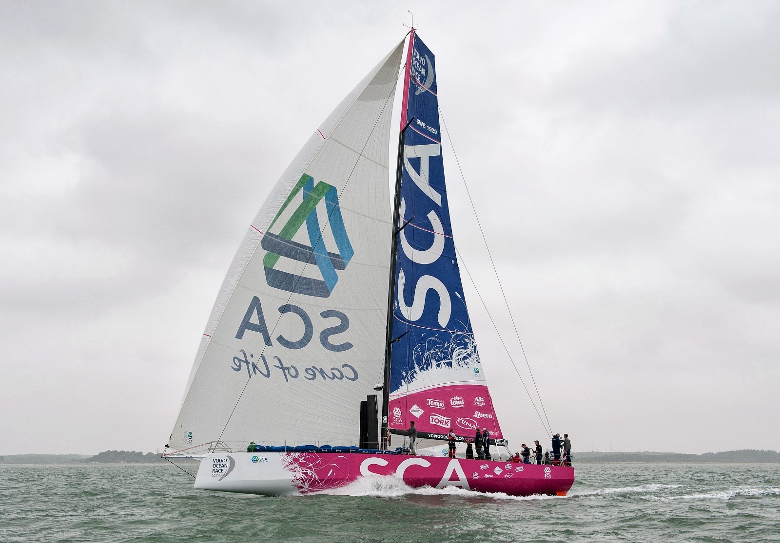

Самый свежий пример – новый монотип VO 65:

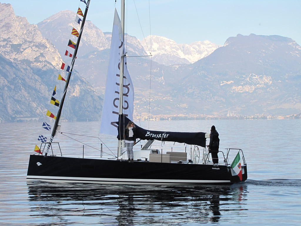

а так же итальянская яхта Vismara 34 DS:

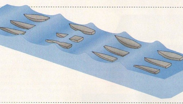

Наклон штевня определяет и форму носовых шпангоутов.
Штевень с нормальным свесом влечет за собой применение V-образных носовых шпангоутов, при которых в носу возникает тем большая подъемная сила, чем глубже носовая часть яхты погружается в воду. Вместе с тем такая форма сочетается с сильной потерей кинетической энергии яхты при ходе на волнении: торможение – непременное следствие комфортного плавания
При U-образных носовых обводах поведение лодки иное: вертикальный надводный борт не препятствует погружению носовой части в воду. В некоторой степени эту задачу принимает на себя плоское днище, из-за чего носовая часть лодки испытывает довольно сильные удары. Однако «усилий» плоского днища недостаточно, поэтому лодка принимает на себя едва ли не каждую волну, которая прокатывается по плоской палубе к корме. Внезапное увеличение веса лодки тоже ведет к потере кинетической энергии и тормозит яхту, хотя и заметно слабее, чем в случае V-образной формой носовых шпангоутов. Определенной компенсацией в данном случае является большая, чем при наклонном штевне, длина корпуса по КВЛ, но и этого, как правило, мало, поэтому платой за скорость неизбежно становится плохое поведение на волнении. И еще момент: так как нос под тяжестью воды опускается еще ниже, то это ведет к увеличению сопротивления (по-английски – nosediving), результатом которого становится подъем кормы с полным или частичным выходом из воды, что в итоге ведет к брочингу. Правда, справедливости ради надо отметить, что для этого требуются условия, при которых большинство крейсеристов находятся в гавани.
