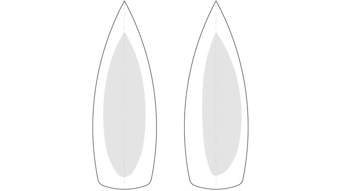

Почему крен усиливает нагрузку на руль
Когда яхта стоит ровно, форма ватерлинии и силы, действующие на паруса и подводную часть, остаются сравнительно симметричными. С ростом крена картина меняется: погружённая часть корпуса становится несимметричной, сопротивление распределяется иначе, а тяга парусов оказывается смещённой относительно центра бокового сопротивления киля, корпуса и руля. Возникает момент, который разворачивает нос к ветру.
Есть и второй эффект. Центр усилия парусов находится высоко над водой. Чем сильнее порыв наклоняет лодку, тем больше плечо этой силы относительно подводной опоры. Рулевому приходится компенсировать разворачивающий момент дополнительной перекладкой. Но отклонённое перо создаёт не только боковую силу: оно увеличивает сопротивление. При слишком большом угле поток может частично сорваться, и руль начнёт хуже держать, хотя усилие на нём станет ещё тяжелее.
