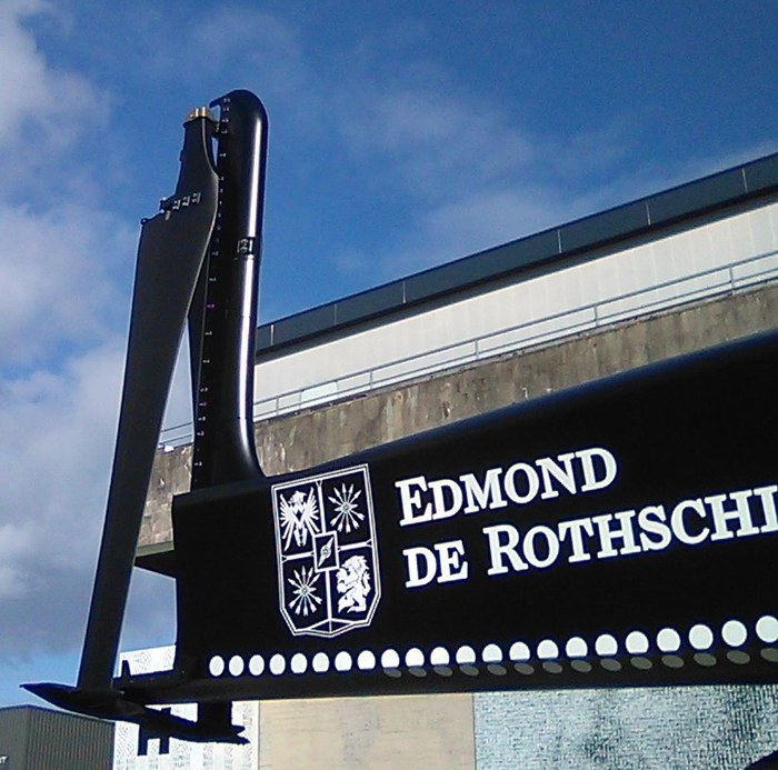

Самая необычная перемена скрыта в рулевом приводе. Штурвал не связан с перьями обычной механической системой: команды передаются электродвигателям, которые поворачивают рулевые поверхности. По принципу это напоминает fly-by-wire в авиации и современных автомобилях. Для океанского тримарана выигрыш состоит не только в компоновке. Электропривод позволяет точно дозировать усилие и одновременно возвращать шкиперу понятную обратную связь.
Рули сами по себе тоже далеко не обычные. Их длина превышает четыре метра, а конструкция выполнена в виде жёсткой рамы с двумя вертикальными поверхностями. Поворачивается не весь узел: курс меняют управляемые элементы, встроенные в эту геометрию. На нижней части работает горизонтальная поверхность с закрылком, которая помогает контролировать высоту полёта кормы.
