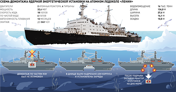

Демонтировать вручную, поагрегатно, подлежавшие замене узлы и механизмы, включая текущий корпус одного из реакторов, радиационно загрязненные трубопроводы и парогенераторы, означало бы переоблучить людей и растянуть ремонтно-восстановительные работы на долгий срок. Поэтому был избран другой путь...
Вес выгружаемого оборудования составил 3700 тонн, габариты - 22,5 х 13 х 12 м. Предварительные демонтажные работы на корпусе и в днище корабля продолжались с 8 по 19 сентября 1967 года. Ледокол при этом находился над местом захоронения реакторного отсека.

Этому моменту предшествовала ювелирная и небезопасная работа водолазных специалистов. Используя специальное оборудование, они за двое суток проделали в днище ледокола под реакторами рез с периметром 60 метров. Затем его уплотнили поролоном с брезентом, что позволило откачать воду из центрального отсека и приступить к резке переборок. Исследовавший эту работу Ю.Л. Бордученко рассказывает:
"Средняя часть силовых продольных переборок разрезалась вручную, нижняя - с помощью дистанционно управляемого устройства. Резка нижней части силовой переборки была наиболее ответственным моментом, предшествовавшим подрыву зарядов, так как отсек удерживался в корпусе верхними участками четырех переборок высотой около 2,3 м каждая, предназначенными для подрыва кумулятивными зарядами. При наличии внутренних трещин хотя бы в одной из перемычек могла быть нарушена ее прочность, и отсек массой 3700 т из-за перекоса расклинился бы в корпусе ледокола. Поэтому были установлены верхние и нижние упоры, препятствующие перекосу отсека, специальное спусковое устройство, направляющее отсек при выходе его из корпуса... На момент подрыва кумулятивных зарядов на ледоколе оставались только аварийно-спасательные партии и комиссия, руководившая выгрузкой отсека".

Как рассказывают участники той операции, после подрыва зарядов и отделения реакторного отсека ледокол всплыл, уменьшив осадку примерно на 2-2,5 метра. Тем самым подтвердились предварительные расчеты, которые проводились в бассейне ЦНИИ им. академика А.Н. Крылова в Ленинграде на моделях в масштабе 1:50. А действие кумулятивных зарядов заблаговременно проверялось в Военно-инженерной академии им. Ф.Э. Дзержинского и в ЦНИИ металлургии и сварки на натуральных образцах стали толщиной 36 мм и на макетах в 1:5 натуральной толщины.
