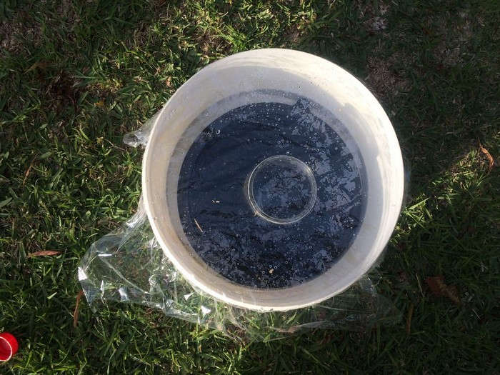

Шаг 1
В большую миску или ведро поместите тёмную ёмкость.
В середину конструкции поставьте стакан или пластиковую бутылку со срезанным горлом.
Шаг 3
Чёрную ёмкость наполните морской водой. Следите, чтобы она не попала в стакан посередине.
Шаг 4
Накройте всю конструкцию плёнкой или плотной крышкой. Герметичность – наше всё. Если используете плёнку, по центру, прямо над стаканом для опреснённой воды, положите камень или другой грузик.
Шаг 5
Оставляйте ваш дистилляционный аппарат на солнце и ждите. За 8-10 часов под плёнкой в условиях искусственной «жары» морская вода будет испаряться, превращаться в конденсат и в виде пресных «осадков» выпадать прямо в стакан.
