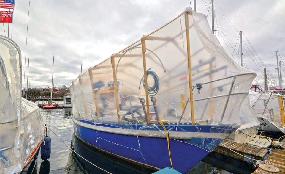

Пока большинство яхтсменов гложет ежегодная обязанность поднимать на кильблоки свои суда к зиме, остальные же тщательно готовятся к холодным месяцам, устанавливая стационарное укрытие на борту. Я живу на яхте, на заснеженном северо-востоке США, где большинство моих единомышленников укрывают свою палубу, устанавливая сезонный каркас, который после обтягивают пластиковой пленкой. Такие укрытия делают более комфортным пребывание экипажа на судне, обеспечивают защиту от дождя и снега самому судну, давая осадкам стекать по стенкам за борт, уменьшают количество конденсата и обеспечивают солнечным светом и теплом на протяжении дня.
Прошлой зимой я решил построить сезонную конструкцию, которую можно будет использовать на протяжении нескольких лет. Конструкцию, которая обеспечивала бы достаточное пространство для единственного дела, которое я люблю больше, чем ходить под парусом — работать на судне. В этой статье я распишу поэтапно все шаги, которые предпринял от разработки к реализации в изготовлении функционального пространства под тентом из пластиковой пленки для моей яхты типа Tayana 42, Eclipse 1. Даже если у Вас нет цели оборудовать мастерскую на борту, в целом, эта концепция подойдет для любых задач и для любого судна.
Прозрачная пленка пропускает солнечный свет и внутри работает по принципу теплицы в зимнее время

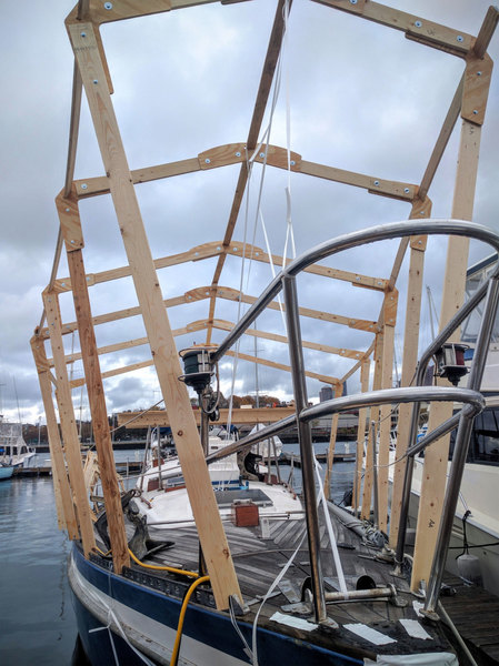

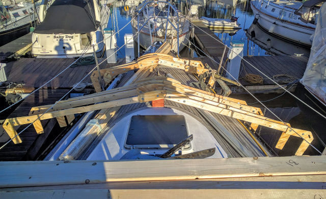

Если вы собираетесь пользоваться тентом неоднократно, обязательно промаркируйте каждую его часть. Все части моей рамы сконструированы таким образом, чтобы их можно было сложить после того, как я откручу все болтовые соединения. Для простоты сборки-разборки я рекомендую использовать барашковые гайки, это значительно ускоряет процесс.
Герметизация
Для того, чтобы каркас было легко обтянуть пленкой и сделать его полностью герметичным, пришлось снимать мачту. Но это и так было необходимо для установки верстака на палубе в районе усиления под мачту. Но если вы не планируете работать прямо на борту и хотите оставить мачту, вам необходимо продумать, как сделать раму вокруг мачты и тросов.

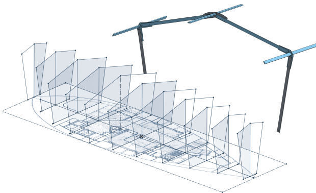

Я поверхностно знаком с CAD программами и черчением в целом. Однако современные компьютерные программы для черчения действительно облегчили мне работу с проектом. Я использовал OnShape (onshape.com): это бесплатная программа для черчения, и с ней легко научиться работать благодаря огромному количеству видео-уроков в интернете. Чтобы начертить раму, я взял файл чертежа палубы своей яхты и занес его в программу. Затем отмасштабировал его по длине своей яхты. Обвел контур палубы и по этому основанию вычертил линии каждого ребра рамы. Также я использовал эту программу, чтобы вычертить соединения частей рамы, которые крепятся болтами, и потом их вырезали в мастерской Artisans Asylum.

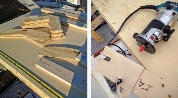

Я взял размеры из чертежей, которые получил в CAD-программе и сделал шаблоны каждого бруса, которые составляют мою раму, а затем вырезал их. Каждая стойка рамы была прорезана в торце таким образом, чтобы они надежно крепились за ножной леер. Для этого я изготовил шаблоны всех прорезей, и это значительно упростило и ускорило работу.

Основной ошибкой оказалось то, что изначально не была взята в расчет седловатость корпуса с кормы и с носа яхты. Когда я выполнял чертеж в программе, он был сделан в плоской проекции. Сборка оказалась немного сложнее, чем ожидалось, так как продольную балку пришлось сгибать по месту в носу и на кормовом ребре рамы. Но в конечном итоге, вся конструкция все равно была собрана и проявила себя с наилучшей стороны.
