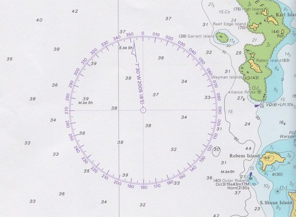

Для осуществления измерений элементов земного магнетизма, из которых для навигации в яхтинге важнейшим является магнитное склонение, построены и используются специальные научно-исследовательские суда разных стран. На основании их измерений составляются карты склонений, которые называют — изогоническими. На этих картах нанесены кривые линии, соединяющие точки с одинаковыми значениями магнитных склонений. Эти линии принято называть изогонами. Изогона, соединяющая точки с нулевым склонением носит название агоны.
В результате упомянутых выше исследований также установлено, что в одном и том же месте величина склонения с течением времени изменяется (как изменяется и местоположение магнитных полюсов Земли). Что хорошо для яхтинга — изменение это имеет практически постоянную величину за определённый отрезок времени (в практических целях используют год). Поэтому на морских навигационных картах указывается величина магнитного склонения и год, в который она измерена. Ещё обязательно указывается, на какую величину и в какую сторону (к западу или востоку) в течение одного года это склонение изменяется. Такая величина называется годовое изменение склонения. Причём если изменение идёт в восточную сторону, то годовое изменение имеет знак «плюс» (+) и называется ещё годовым увеличением. А если значение изменяется к западу, то оно называется годовым уменьшением и имеет знак «минус» (—).
В процессе любой работы с навигационной картой в яхтинге необходимо обязательно приводить магнитное склонение к году плавания. Это делается достаточно просто. К значению склонения (со своим знаком), указанному на карте (в виде картушки магнитного компаса или просто надписью) прибавляют произведение величины годового изменения (также со своим знаком) и количества лет, прошедших от года, к которому отнесено склонение, до года фактического плавания.
