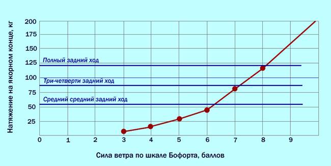

Яхт-мастер инструктор Пол Мак Нилл рассказывает, как мы должны нагрузить якорь, чтобы он гарантированно «забрал»
Когда приходит время якорной стоянки, многие яхтсмены теряют покой и сон из-за неуверенности в том, надежно ли забрал их якорь. Задний ход яхты под мотором – наиболее эффективный метод, чтобы удостовериться в этом и обеспечить хорошее заглубление якоря в грунт. Но как сравнить силу тяги двигателя с силой воздействия ветра на яхту на якоре, которой мы и опасаемся?
Окончательный тест на уверенность шкипера звучит так: «можете вы спать спокойно на якоре в усиливающийся ветер?» Я могу. Потому, что в течение последних двух лет я использую “Anchorwatch” – инструмент, датчик которого включен как вставка в якорный конец моей Sigma 33, который я использую в любых условиях якорной стоянки на разных ветрах.
Anchorwatch хранит максимальное показание натяжения якорного конца, а мой анемометр на топе мачты хранит показания максимальной скорости ветра. Это дает мне возможность сопоставить, какому натяжению подвергается якорный конец при самом сильном порыве ветра, т.е. оценить силу воздействия ветра на яхту. Запись этих данных, а также данных от работы двигателя на заднем ходу, и усреднение результатов в течение двух лет моего круизинга, дало мне полезную информацию о силах, воздействующих на яхту в разных погодных условиях.
Однако не полагайте, что другая яхта, подобных с моей размерений, даст такие же результаты при работе двигателя на задний ход. Даже идентичные лодки с одинаковыми двигателями могут давать другие показания прибора из-за разницы в возрасте двигателей, типа винта и различных других факторов.
Я использовал Anchorwstch для записи нагрузок на якорном конце на малом, среднем и полном заднем ходу, а также при динамических нагрузках – рывках с хода.
В результате получился следующий график.
Красная линия графика  показывает зависимость нагрузки на якорном конце  от силы ветра, воздействующего на яхту.
Из графика также видно, что натяжение на якорном конце (измеренное прибором Anchorwatch) при половине мощности на заднем ходу составляет 58 кг, а на полном заднем – 122 кг. Приблизительно такую же нагрузку на якорь дает воздействие на яхту8-бального ветра.
Зная нагрузку, которую получит якорь при данных ветровых условиях, я нагружаю якорь задним ходом без применения чрезмерной мощности двигателя, что также облегчает последующее снятие с якоря.
Например, если прогноз на ночь дает ветер 2-3 Балла по Бофорту, я знаю, что задний ход на половине мощности двигателя позволит якорю забрать достаточно, чтобы выдержать ветер до 6 Баллов. Если прогнозируется ветер 6-7 Баллов, то я использую полную мощность двигателя, что эквивалентно 8-бальному ветру, и делаю все приготовления для возможной переотдачи якоря, если он все же «поползет».
Эта система позволяет мне стоять на якоре с уверенностью, хотя различные условия ветра, течения или типа грунта должны быть учтены.
