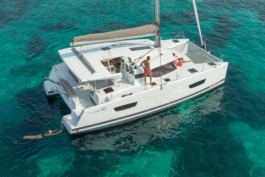

К безусловному плюсу катов следует отнести то, что у них гораздо больше возможностей встать на якорь, чем у обычной однокорпусной яхты с внушительным килем

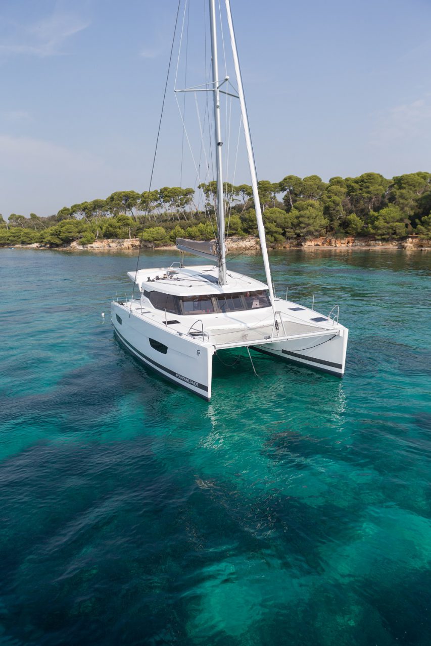

Бридель – эффективное приспособление, чтобы минимизировать «шатание» ката на якоре
Чтобы решить эту проблему, цепь и трос якоря должны быть привязаны скорее к бриделю или усам, чем непосредственно к катушке на носу. Это означает, что концы  надо прикрепить к носу каждого поплавка и середину получившейся перемычки – к якорной цепи или скобе. И когда нос ката будет отваливаться от оси ветра, трос с подветренной стороны будет принимать на себя нагрузку, если наветренная ослабевает.
Такая ассиметричная нагрузка будет куда более эффективной в приведении катамарана в левентик, до того, как он сможет набрать какую-либо скорость.

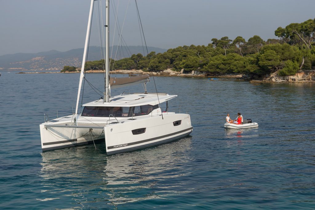

Время, затраченное на обучение, взамен принесет уверенность и спокойствие, когда вы захотите встать на своем кате на якорь или муринг
