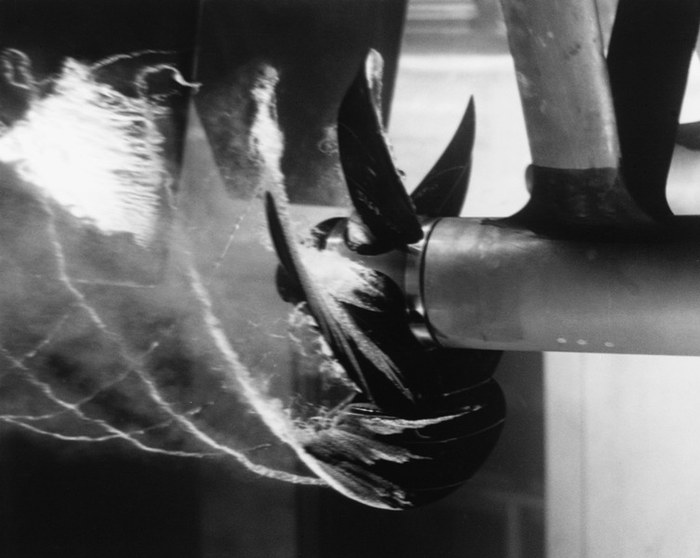

Кавитация начинается не потому, что винт «засасывает воздух». На участках поверхности лопасти местное давление воды может снизиться настолько, что вода переходит в паровую фазу: образуются паровые пузырьки. Попадая в область более высокого давления, они схлопываются. Если схлопывание происходит возле металла, повторяющиеся импульсные нагрузки способны постепенно разрушать его поверхность.
Вентиляция — другое явление: к работающему винту поступает уже существующий воздух с поверхности или выхлопные газы. Это может случаться при слишком малом заглублении винта, на волнении, при крене, резком манёвре или особенностях установки двигателя. И кавитация, и вентиляция могут уменьшать тягу, но их причины и способы устранения различаются.

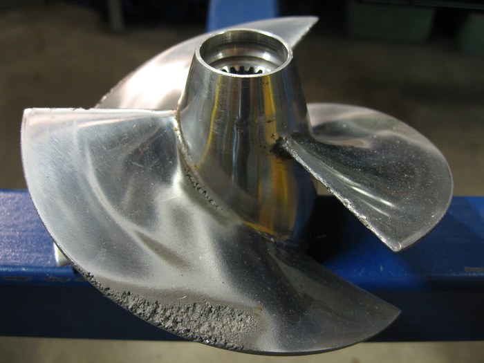

На лопасти винта давление неодинаково: одна поверхность создаёт напор, другая работает в зоне пониженного давления. Чем выше местная скорость потока и нагрузка на винт, тем больше вероятность достижения давления насыщенного пара. Кавитация может развиваться на концах лопастей, у входящей кромки или в отдельных зонах поверхности.

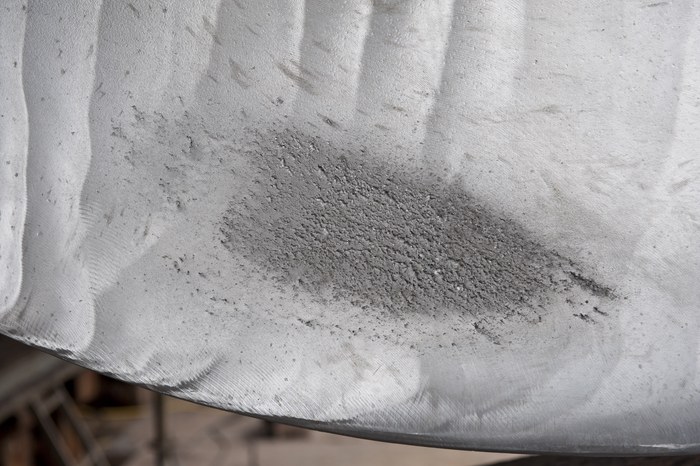

Появление пузырьков не всегда сразу означает катастрофу. В проектировании судовых винтов кавитационные режимы изучают и контролируют. Опасность возрастает, когда пузырьки интенсивно схлопываются рядом с поверхностью лопасти: возникают шум, вибрация и кавитационная эрозия. Со временем металл приобретает вид поверхности, испещрённой мелкими раковинами.
