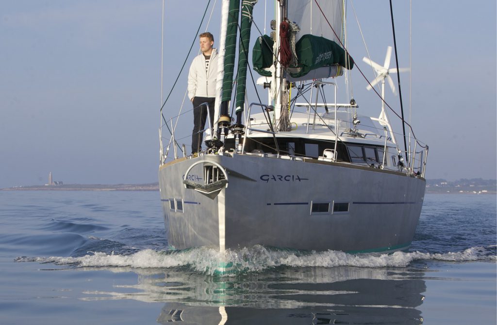

В эту категорию входят Bügel, Manson Supreme, Rocna, Sarca и Spade. Их конструкции обладают повышенной удерживающей силой и нацелены на то, чтобы продолжать удерживать лодку даже тогда, когда ветер или приливное течение меняют направление.
Rocna – новое поколение якорей с высокой удерживающей силой. На фото: Алюминиевая яхта Garcia Exploration 45
