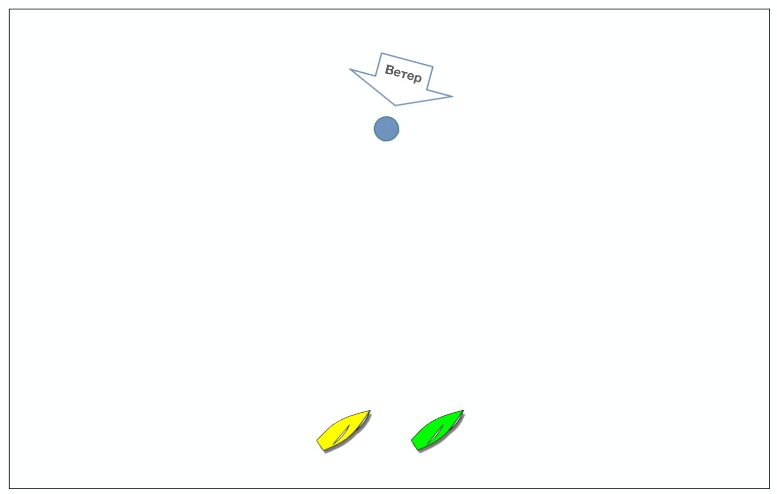

Новички в яхтинге, начинающие принимать участие в парусных гонках, часто совершают "детскую" ошибку при определении расстояний. Они уже понимают, что яхта не может двигаться строго против ветра, а только под определенным углом к нему - галсами, - но не делают выводов о расстоянии, которое им предстоит пройти до знака в гонке. Например, им кажется, что расстояние до знака зависит от их положения на стартовой линии. На самом деле в случае, если стартовая линия не перекошена по отношению к ветру (перпендикулярна ему), то путь, который яхта должна пройти до знака, не зависит от ее положения на стартовой линии.
Чтобы в этом убедиться, достаточно задать себе пару вопросов и правильно ответить на них.
Вопрос
Яхты идут с одинаковой скоростью. Какая из яхт придет на знак первой?
Ответ
Поскольку яхты могут идти к знаку только в лавировку, то все яхты придут на знак одновременно:
Вывод
В случая неизменного по направлению ветра нет возможности сократить дистанцию, выбрав какой-то галс или траекторию в качестве предпочтительных. В любом случае пройденное расстояние будет одинаковым.

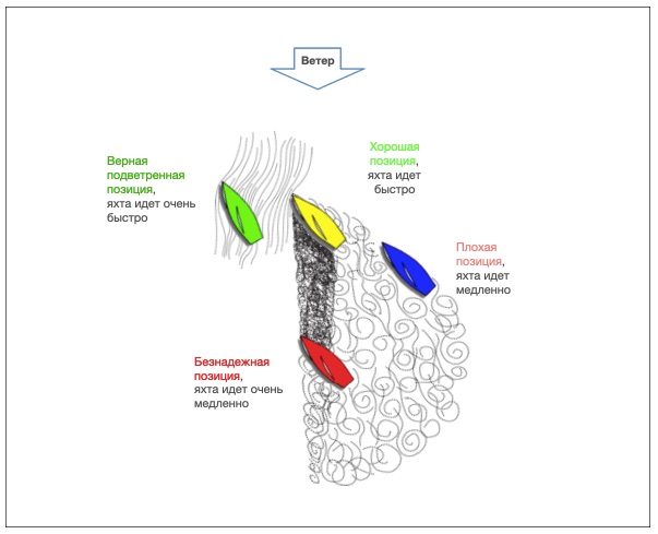

При подходе к другой яхте ближе, чем на 4 длины корпуса, возникают два фактора, которые обязательно нужно учитывать: ветровая тень с подветренной стороны от другой яхты и отработанный и искривленный парусами поток в наветренную сторону от нее.
На рисунке изображена ветровая тень и искривление потока от желтой яхты.
Желтая яхта создает ветровую тень для красной яхты, которая находится в так называемой безнадежной позиции.
Желтая яхта также создает отработанный и искривленный поток для синей яхты, у нее тоже нет шансов обойти желтую яхту.
В самом лучшем положении находится зеленая яхта, скорость которой будет выше, чем у желтой не только за счет того, что зеленая отклоняет и сбивает поток для желтой, но и сама желтая яхта своим стакселем за счет отклонения воздушного потока и его ускорения в щели между этими яхтами дает возможность зеленой идти и быстрее, и чуть острее.
Говорят, что зеленая яхта находится по отношению к желтой яхте в верной (или правильной) подветренной позиции, - под ветром и чуть впереди.
