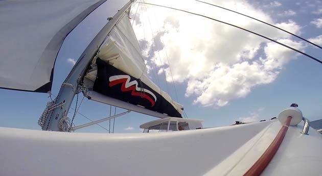

Как брать рифы на гроте
Брутальная сила вот то решение, которое спасет вас от тюрьмы в ситуации, когда вам надо уменьшить площадь грота при попутном ветре. Но не все так просто, так как парус может не спускаться из-за того, что сила ветра прижимает его к погону мачты даже если вы, отпустили фал. Передняя шкаторина паруса также будет испытывать нагрузку, которая не предусмотрена изначально при пошиве паруса.
Лучший способ — это не трогать фал грота и попытаться приспустить грот, до первого рифа пытаясь немного привестись к ветру, так что бы передняя шкаторина паруса не прижималась так сильно к мачте.
Требуется приложить дополнительное усилие к гику потому что, работая шкотами, парус все равно будет стремиться, вывернутся наружу и будет по-прежнему прижиматься к мачте.
Если вы слишком поздно задумали спустить грот, вы можете рассчитывать только на применение грубой силы
Затем понадобится сильно нагрузить конец для рифления передней шкаторины и конец для рифления шкотового угла, они уже должны быть подготовлены для взятия следующего рифа. Когда концы для рифления будут туго натянуты можно немного потравить — грота фал. Если парус сдвинулся с места это хорошая новость, но грот может незначительно опуститься, перед тем как его снова прижмет передней шкаториной к мачте и к стоячему такелажу.
Возможно потребуется совершить такие действия множество раз до того момента пока парус не уменьшится до размера который вам необходим. Это может быть очень тяжелая работа, но кого это волнует в ситуации, когда вам необходимо решить такую проблему.
