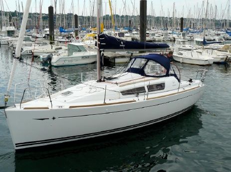

Первое впечатление было такое: «Ох, и ничего ж себе!» Обе «старые дамы» показали себя весьма резвыми: Hallberg 29 шла острее и быстрее всех, а Vindo 40 – наравне с Sun Odyssey 30i. Но главным критерием при сравнении был комфорт, поведение яхт на волнении, поскольку именно оно является важнейшим в смысле влияния на развитие морской болезни. И вот результат...
Оба «олдтаймера» оказались в смысле комфорта куда лучше современной лодки.
Как такое могло получиться? Ведь между созданной в 2008 году Sun Odyssey и двумя другими лодками лежат 30–40 лет развития яхтостроения, масса исследований и полученного опыта. За эти годы взгляды конструкторов изменились радикально, как это показывают обводы трех наших конкуренток. И все же весь этот опыт – что совершенно очевидно – не привел ни к чему хорошему.

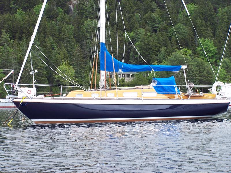

Vindo 40
Vindo 40 – это классическая лодка с длинным килем, нарисованная еще в 1971 году, форма ее миделя напоминает рюмочку. Переходом к современной архитектуре может послужить Hallberg-Rassy 29, созданная в 1981 году как развитие яхт с длинным килем, но здесь руль уже стоит отдельно от киля на небольшом скеге. Обводы стали более острыми, форма шпангоутов в носу приблизилась к V-образным. Киль уже не столь длинен по отношению к его глубине. Радикальной сменой концепции является Sun Odyssey 30i. Ее мидель-шпангоут имеет U-образную форму, как у гоночных швертботов, у нее высокий надводный борт и плоские обводы ниже КВЛ. Киль и руль стоят отдельно друг от друга, их сечение вблизи корпуса очень мало, что выглядит негармоничным. Она является типичной представительницей племени современных крупносерийных яхт, своей основной концепцией, а также соотношениями L/Bи S/D соответствуя аналогичным моделям от Bavaria или Beneteau.
Насколько различны концепции, настолько же различно поведение яхт на волнении. Кратко и сжато: современная яхта разочаровала. Все три лодки с самого начала шли параллельно острым курсом. Одну милю вверх, затем поворот на полный курс и снова бейдевинд. Затем рулевые менялись и все начиналось сначала. Картинка же оставалась неизменной. Sun Odyssey вела себя как неукрощенная лошадь, совершая сильнейшие рыскания во всех направлениях. Сильно кренилась, потом почти выпрямлялась. Зарывалась носом в воду, поднимая корму, после чего неконтролируемо приводилась к ветру. Когда нос сталкивался с волной, вся передняя палуба покрывалась фонтаном брызг. При этом на гроте был взят первый риф. Когда взяли второй, ситуация немного улучшилась, но заметно упало ускорение на порывах.
Помимо оценки ходовых качеств яхт команде надо еще и работать. Если гика-шкот выбран втугую, рулевому на Sun Odyssey приходится сильно напрягаться. Так сильно, что рулить сидя уже невозможно. Если же второй член экипажа работает на гика-шкоте, сбрасывая порывы с грота, то уже ему в свою очередь приходится нелегко. Поскольку широкий открытый кокпит дает не так много возможностей удобно работать на наветренном борту, вариантов сверзиться под ветер и больно ушибиться – полный простор. Короче, работать на борту со снастями очень некомфортно и утомительно.
Sun Odyssey можно сравнить с багги, которая прыгает с холмика на холм, воспринимая все удары
Совсем иначе ведут себя обе другие яхты. Vindo идет против волны с уверенностью спускающегося с горы бульдозера. С подветра накатывает огромная волна. Яхта сохраняет свой курс неизменным, лишь немного теряет скорость. Рыскания и крены гораздо умереннее и мягче, чем у современной яхты. Реакции лодки немного смягчены и замедленны, складывается ощущение некоей отстраненности рулевого от процесса управления.
Но впечатление поражает: Vindo идет с той же скоростью, что и Sun Odyssey. Раздражают лишь периодические сильные крены. Как только приходят порывы, она ложится на 20° на борт, погружаясь почти до ватервейса. И хотя это выглядит как некоторая нехватка начальной остойчивости, очевидно, что яхта не может крениться сильнее, чем на 30°. При этом яхта несет полную геную № 1 и взятый на один риф грот. Почти двухтонный киль, составляющий около 40% полного водоизмещения лодки, вступает в работу на кренах, ограничивая их.

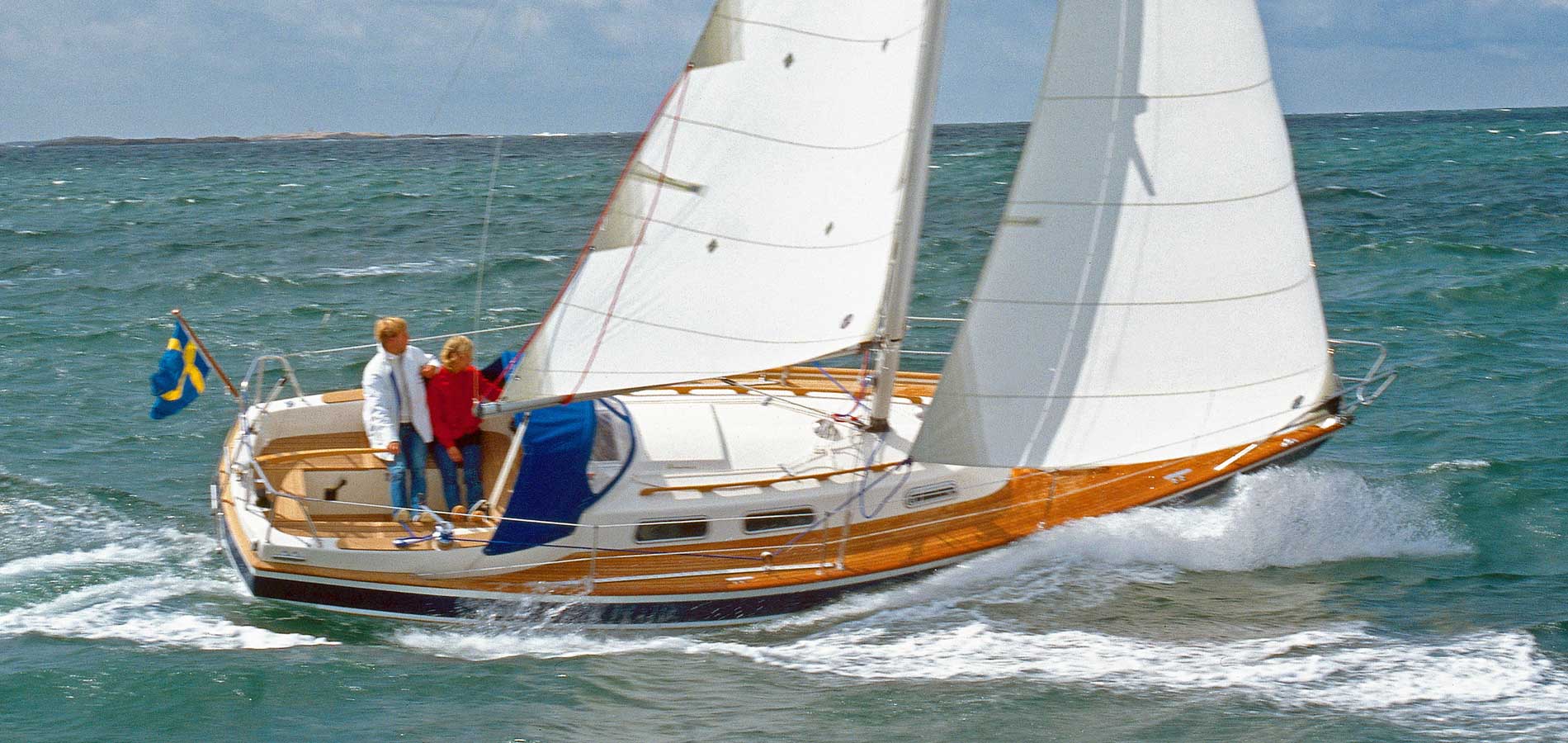

Но лучше всех ведет себя на острых курсах Hallberg-Rassy.
Как тяжелый Mercedes Gelandewagen на бездорожье, он проходит мелкие волны, не замечая их, и лишь на крупных плавно вздымается вверх. Со стороны это выглядит чрезвычайно внушительно, когда нос лодки задирается высоко вверх, показывая подводную часть почти до киля, и потом опускается вниз в фонтане брызг. Внутри лодки все воспринимается совсем не так. Поскольку сидячие места в кокпите сдвинуты далеко в корму, подъемы носовой части экипаж воспринимает сильно ослабленными. Кроме того, корпус мягко опускается в волну, амортизируя свое опускание фонтанами расплескиваемой воды. Сильные удары носовой части, характерные для Sun Odyssey с ее U-образными обводами, на Hallberg-Rassy практически исключены.

Hallberg-Rassy выиграла и на этом курсе, и в целом.
Hallberg-Rassy
Она проявила себя наиболее стабильной на курсе, что позволило, кстати говоря, установить на ней румпельное управление. Зато за счет румпеля («прямого», так сказать, привода руля) стали возможными наиболее быстрые и точные корректировки курса. Однако определение «идет как по рельсам» в любом случае подходит для Hallberg-Rassy наиболее точно. Vindo еще проиграла из-за своего возраста: все фалы и оттяжки заведены на мачту, что сделало невозможным быструю и точную настройку парусов из кокпита. Про поведение же Sun Odyssey на волнении (особенно при ходе против волны) никто не смог сказать ничего хорошего.
