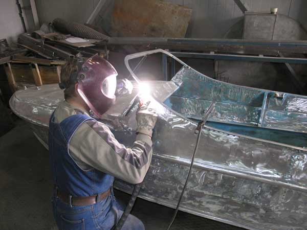

Конечно, мне сразу возразят: что я, мол, потомственный слесарь, столяр и моторист. Разбираю и собираю дизель от Камаза быстрее, чем старый прапорщик автомат Калашникова. Что я только при помощи топора делаю яйца Фаберже, которые на Сотбис не могут отличить от настоящих! И вообще, фигурно пилю лобзиком и вышиваю Imray карты крестиком.
Это замечательно.
Вы думаете, что всё сможете сделать сами. Да, это отчасти так. Но, только отчасти.
Начнём с того, что лодка будет находиться в паре тысяч километров от Вашей любимой мастерской или гаража Ваших друзей, где за бутылку можно отрегулировать форсунки летающей тарелки.
На лодке место ограничено и токарный станок, удачно экспроприированный с завода им. Кагановича, будет немного мешать, если Вы, конечно, не привыкли спать на станине, укрываясь стружкой.
Кроме того в некоторых маринах запрещено делать самостоятельно даже такие безобидные работы, как покраска необрастайкой. А о том, чтобы подключить к колонке на причале трехфазный сварочный аппарат, прихваченный с вышеупомянутого завода, вообще не может быть и речи.
Согласитесь, будет странно выглядеть, если отдыхающие вокруг Вас люди, вырвавшиеся на недельку в рай земной, будут вынуждены с утра до ночи наслаждаться визгом болгарки и ловить зайчики от сварки.

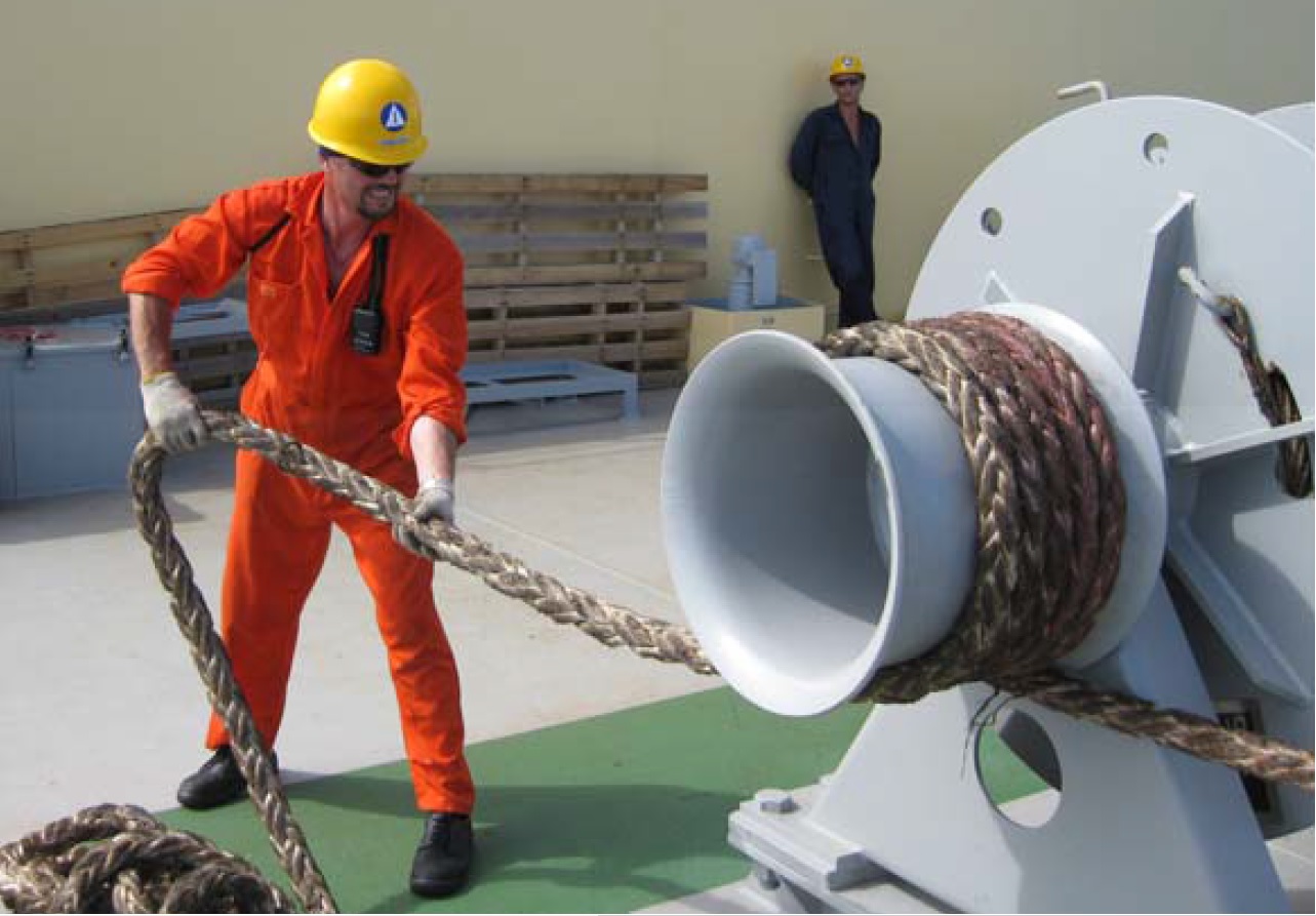

Якорная система
Для первого варианта якорь +1 или лучше +2 размера от рекомендованного. Только цепь и минимум 50, а лучше 80 и больше метров. И якорный ящик, куда эта цепь сваливается сама, без бережного, сорокаминутного укладывания. Такой ящик, конечно отъедает от нежно любимой носовой каюты драгоценное место.
Во втором случае можно и обойтись куцым размером якоря, идущего с верфи с их же убогим эконом набором, 20 метров цепи + веревка.
Остановиться в обед в штиль покупаться — более чем достаточно.
Нужно ли говорить, что стоимость якоря, как и всего остального на яхте растёт не линейно с размером, а в геометрической прогрессии.
Ну и стоимость калиброваной цепи тоже не три копейки.

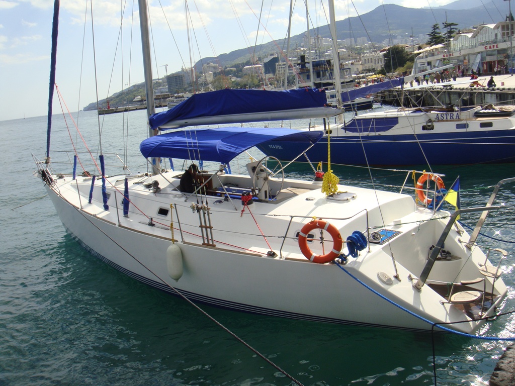

Тень в кокпите
Если Вы планируете ходить на яхте в акватории, где промежуток времени, между тем, когда снег растаял и снова пошёл летом составляет три недели, а если повезёт, то месяц, этот раздел можно пропустить. Остальным очень желательно ознакомиться.
Без хорошего бимини в жарком климате жизни нет. Вас не спасёт ничего. Не поливание из душа. Не многочасовое сидение в море. Ничего.
Вы скажете, ну это само собой, где Вы купите лодку на Средиземномном море без бимини. Легко. Я ведь купил. И поверьте, первое что я сделал, после пробного выхода — поскакал рысью в мастескую заказывать себе тент, не обращая внимания на солнечные ожоги. И цена меня, мягко скажем, не порадовала.
Да, бимини есть на подавляющем количестве лодок. Но не все они одинаково полезны. Когда на широченный кокпит, свойственный современным лодкам ставят тент размером с детского воздушного змея, готовьтесь, в переходе будет драка за место не под солнцем.
А это случается довольно часто. Иногда конструктивно гикашкот, безо всяких там излишеств, крепится прямо к кольцу посреди кокпита, ну и бимини, разумеется, начинается за ним. В итоге, тент на этой лодке напоминает больше антикрыло Формулы один, чем укрытие от солнца.
И рано или поздно, сбросив за сезон несколько слоев кожи, Вы пойдёте в мастерскую или начнёте сами колхозить какую-то халабуду, чтобы только избавиться от солнечной радиации.

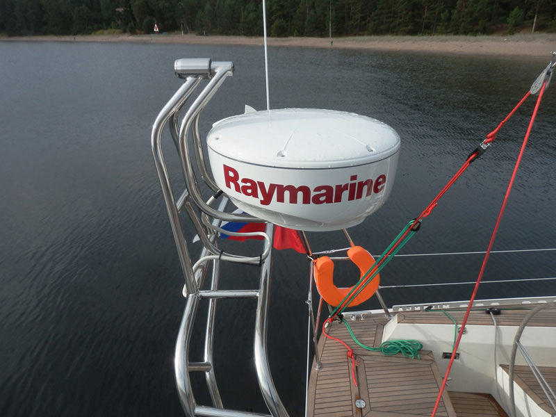

Радар
Это вооон та круглая шайба, которая, как раковая опухоль устроилась на мачте, чтобы периодически устраивать Вам проблемы при лавировке.
Штука, как и всё в яхтинге, дорогая и капризная. И в большинстве случаев, совершенно бесполезная.
Но… Бывают моменты, когда Вы всё будете готовы отдать за то, чтобы эта дорогая игрушка у Вас была.
Так было со мной, когда при подходе к Израилю в июне месяце, мы попали в такой плотный туман, что Лондону оставалось только завистливо грызть ногти. Причём вляпались мы в него прям посреди стоянки танкеров, которых в районе добычи газа в Ашкелоне, как комаров в тайге.
Поэтому, никогда не угадаешь, когда эта штуковина может тебе понадобиться. О чем я меньше всего думал, планируя переход из Турции в Израиль, так это о тумане.
