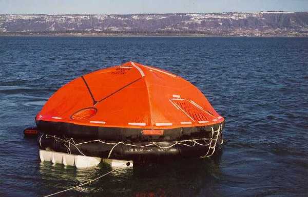

Спуск спасательного плота
Если MOB не ранен и в сознании, но средства его подъема пока не готовы к работе, как вариант, можно воспользоваться спасательным плотом, спустив его на воду, предварительно привязав к лодке. Спасаемый может использовать плот, как временное убежище, где он будет находиться в относительной безопасности, пока будет приниматься решение о действиях по его спасению. Важно сделать это как можно раньше, не дожидаясь, пока MOB подвергнется физическому изнеможению и замерзнет, т.к. любой человек, имевший опыт залезания в плот, может подтвердить вам сложность этого процесса.

Крайние меры. Если вам не удается закрепить подъемный фал на MOB-е, то стоит прибегнуть к другим, более отчаянным средствам. Мы уже говорили о том, что можно пробовать заарканить MOB-а с кормы и спустить на воду спасательный плот (или уже надутый тузик), удостоверившись, что его швартовый закреплен на лодке. Частью наших опытов был переход Пэт с лодки на плот, сидя в котором она пыталась вытянуть в него манекен из воды. Плот был полностью надут, и это делало ее попытки тщетными. Чтобы уменьшить величину надводного борта плота мы спустили воздух из его верхнего кольца, и, хотя погодные условия были почти идеальными, вся затея оказалась в итоге весьма нелегкой. Пэт с большими усилиями удалось поднять голову и туловище манекена над водой, и это при том, что вес манекена составляет 63,5 кг, что довольно мало для среднестатистического мужчины.  Мало того, в этой ситуации риску оказаться в воде подвержен сам спасающий, а получить двух MOB-ов из двух в наши планы никак не входит. По этой причине, и с учетом, что наш спасатель – лицо неопытное, я не советую использование этого метода, т.к. он слишком рискован, а польза от действий спасателя минимальна. С моей точки зрения, при спасении бессознательного MOB-а приоритет должен отдаваться тому, чтобы находиться максимально близко к нему и, что самое важное, как можно раньше связаться со спасательными службами, чтобы дать шанс профессионалам скорее выполнить их работу.
