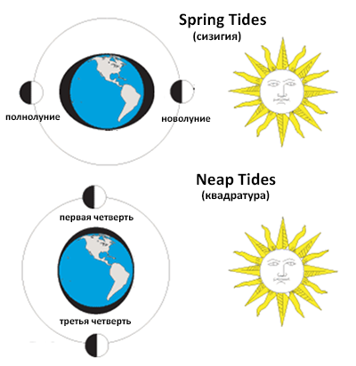

Известно, что ничто так не влияет на высоту прилива и отлива, как Луна. Наблюдения показывают, что самые большие приливы воды бывают при полной и новой Луне, а самые маленькие — при половинной. Большие приливы воды, происходящие в новолуние и полнолуние, называются сизигийными (англ. Spring). Взаимное положение Луны, Земли и Солнца в это время показано на рисунке.
Самые маленькие отливы и приливы воды происходят, когда мы видим половину Луны. Они называются квадратурными (англ. Neap). На рисунке показано взаимное расположение небесных тел в это время.
Луна движется вокруг Земли таким образом, что от одного новолуния до другого проходит примерно месяц (около 4 недель). Таким образом, интервал времени между двумя последовательными сизигиями (или квадратурами) будет приблизительно 2 недели, а от сизигии до квадратуры или наоборот проходит около одной недели.
Для учета отлива и прилива воды в яхтинге удобно округлять фазы Луны до стандартного недельного чартера: если вы арендовали яхту на одну неделю, то, стартовав в сизигию, возвращаться на базу вы будете в квадратуру. А если на две недели — то вы вернетесь в следующую сизигию.
И еще очень важный момент для понимания сути происходящего. Солнце — это следующий по значимости после Луны фактор, влияющий на отлив и прилив воды. Как мы видим из рисунка, при полной и новой Луне (сизигия) Земля, Солнце и Луна находятся на одной прямой, и влияние Луны и Солнца на поверхность воды суммируется, а при половинной Луне (квадратура) они тянут в разные стороны, и влияние Солнца ослабляет отлив и прилив воды.

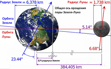

Дело в том, что нужно рассматривать не то, как Луна вращается вокруг Земли, а как пара небесных тел взаимодействуют. Луна намного меньше Земли, и ее роль в этом дуэте намного слабее, но ее влияние на движение Земли нельзя не учитывать. Фактически мы имеем равновесное вращение двух небесных тел вокруг оси, которое проходит на расстоянии 3/4 земного радиуса от центра Земли .
Давайте определим, какие силы действуют на воды Мирового океана в описанной выше модели. По своей природе это- сила притяжения Луны (сила земного притяжения, действующая на воду по всей поверхности Земли, одинакова и на образование отливов и приливов воды практически не влияет) и центробежная сила, вызванная вращением пары «Земля — Луна».
Векторы этих сип и их результирующие, собственно, и вызывают образование двух мест повышения уровня океанских вод одновременно. Силы сами по себе не велики, но для практически горизонтального перемещения водных масс нужно совсем немного. Уроните каплю воды на чуть-чуть наклонную поверхность, и вы увидите, как бодро она побежит… Таким образом, мы имеем два «горба» прилива воды — один на ближней к Луне стороне Земли, а другой — на дальней. И если мы будем в приливной зоне на берегу наблюдать за уровнем отлива и прилива воды, то увидим колебания с периодом в 12.4 часа (вы ведь помните, что Луна должна гнаться за Землей, бегущей вокруг Солнца). Лунные сутки продолжительностью 24 часа 50 минут дают нам очень удобный инструмент для оценки высоты прилива: зафиксировав уровень воды в любой момент времени, мы можем предсказать, что завтра будет тот же уровень прилива, но на один час позже!

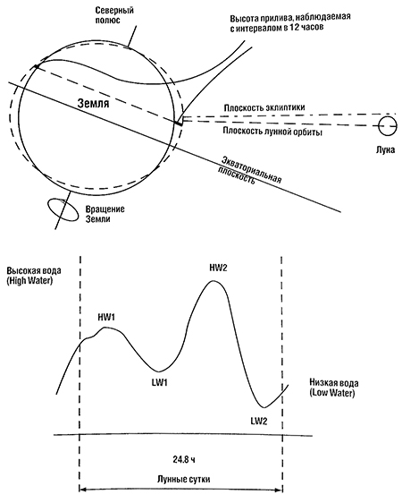

Итак, мы разобрались, почему прилив воды «двугорбый». Но дальше — больше, и внимательный наблюдатель заметит, что часто «горбы» различаются по высоте! Давайте разберемся, почему так происходит?
Посмотрев на рисунок , мы увидим, что плоскость эклиптики (эклиптика — большой круг небесной сферы, по которому происходит видимое годичное движение Солнца), плоскость лунной орбиты и экваториальная плоскость не совпадают. Соответственно, отливы и приливы воды, вызываемые действием Луны и Солнца два раза в сутки, бывают большие и малые. Изменение уровня прилива воды в течение лунных суток показано на рисунке.
В начале статьи мы отметили, что приливы бывают квадратурными (когда Луна и Солнце тянут воду в разные стороны) и сизигийными (действие Луны и Солнца совпадают).  А максимальный прилив воды мы будем ожидать во время парада планет, когда все планеты Солнечной системы выстраиваются в одну линию, усиливая приливный эффект. Такое крайне редкое событие называется максимальным астрономическим приливом воды и сопровождается максимальной амплитудой приливных колебаний.
Устали? Мужайтесь! Это еще не все… Луна движется вокруг Земли по эллиптической орбите, а Земля в свою очередь — по эллиптической орбите вокруг Солнца. Это означает появление еще новых факторов со своими периодами и амплитудами. И учтите циклические изменения наклонения плоскости лунной орбиты с периодом в 18.6 года.
