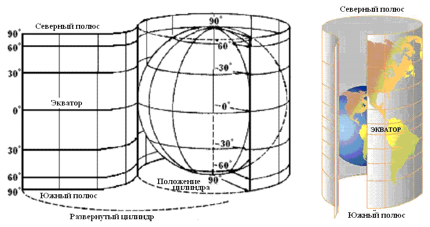

Цилиндрическая картографическая проекция получится, если земные параллели и меридианы будем проецировать на поверхность цилиндра. Меркаторская картографическая проекция является цилиндрической.

Картографическую проекцию, которая отвечает выше обозначенным требованиям, создал в 1569 году голландский учёный-картограф Герард Кремер, прозванный Меркатором. По его прозвищу проекция и была названа. По способу построения меркаторская проекция относится к нормальным (прямым) цилиндрическим проекциям, а по характеру искажений — к равноугольным (конформным).
Меркаторская проекция морской карты
Остановимся на ней подробнее. Нам всю жизнь с ней работать, и по-этому всё необходимое про неё знать нужно назубок. Для того, чтобы понять, как составляется меркаторская проекция морской карты, необходимо обладать известной долей воображения. Итак. Берём глобус. Заключаем его в бумажный цилиндр. Цилиндр этот обязательно должен касаться экватора. На этот бумажный цилиндр мы и будем проецировать сейчас земную поверхность. Очевидно, что сам экватор, его длина, остаются без изменений.
Отсюда правило — самые незначительные искажения на морских картах меркаторской проекции — в районе земного экватора! Места пересечения параллелей и меридианов — точки их пересечения, как бы жёстко фиксируем . Теперь «выгибаем» меридианы, от полюсов, как бы распрямляя, на наш бумажный лист. При этом наши фиксированные точки пересечения параллелей и меридианов «сидят на меридианах», двигаются вместе с меридианами. Расстояния между этими точками, измеренные по меридианам, сохраняются неизменными. Неизменными остаются и длины меридианов.
В итоге получим ряд прямых линий, перпендикулярных экватору, параллельных между собой . Расстояние между ними равно тому, каким оно было на экваторе. Параллели также «растягивались», вместе с меридианами, «держась» за точки пересечения с ними. Они так и остались параллельными между собой и стали перпендикулярными линиям меридианов (как были перпендикулярны их плоскостям до «растяжения»).
На этом заканчивается первый, и наиболее понятный, этап построения меркаторской картографической проекции морской карты. Но если остановиться на достигнутом и построить карту только описанным выше способом, то сразу же определённые неудобства создадут нам дополнительные сложности в работе. А именно, фигуры в натуре и на карте не будут подобными, проще говоря, совершенно круглое образование , на морской карте будет выглядеть как эллипс . Иначе говоря, созданная нами на первом этапе проекция не будет конформной. И, хотя путь судна, идущего постоянным курсом, будет здесь изображаться прямой линией, пользоваться такой картой для навигации в яхтинге не удобно.
Для того чтобы указанного неудобства избежать, необходимо нашу картографическую проекцию изменить, а именно — растянуть в меридиональном направлении на определённую величину. Каким образом растянуть и почему — это уже предмет математических расчётов. Эти расчеты для практической навигации в яхтинге не нужны, поэтому в данной статье приводить их не будем. Но желающие могут ознакомиться с ними, благо на просторах интернета подобной информации хватает.
Главное, запомнить принцип создания меркаторской картографической проекции морской карты: «окружили» шар-Землю цилиндром по экватору — (меридианы из проволоки, параллели из резины) — «прикрепили» параллели к меридианам — распрямили проволоки- меридианы на плоскость цилиндра — параллели сами растянулись, оставаясь «привязанными» к меридианам; а потом чуточку удлинили меридианы и «подняли» по ним параллели — на определённую, специально рассчитанную величину.

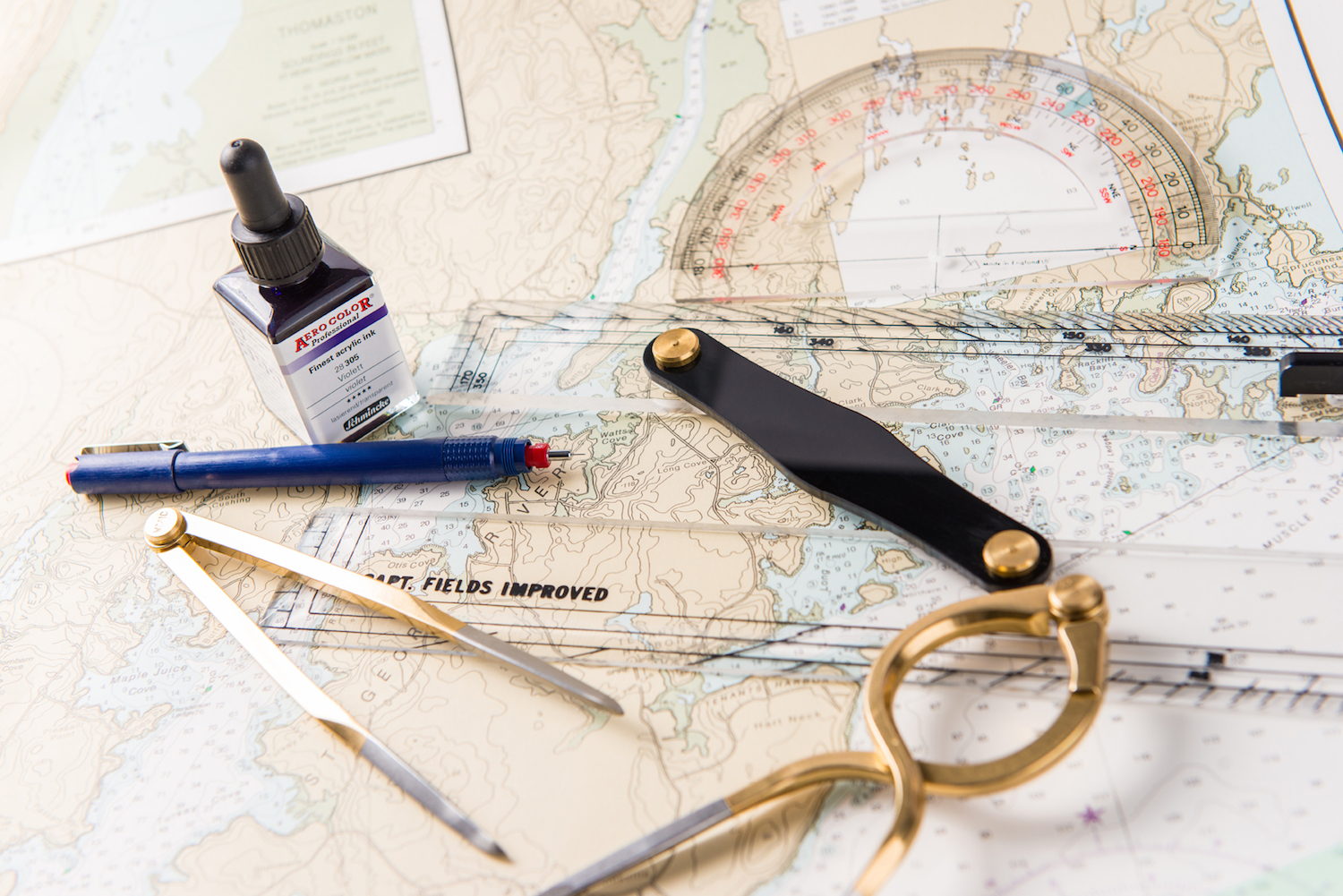

Инструменты для работы на морских навигационных картах
Теперь об инструментах, с которыми нам работать на морской навигационной карте.
Ластик.Бережно относитесь к карте, после окончания перехода принято стирать свои пометки и построения. Перед началом работы с морской навигационной картой проверьте, чтобы не осталось старых пометок и построений: они могут внести путаницу.
Карандаш должен быть твердо-мягким. Твердый карандаш будет царапать бумагу, а мягкий – давать много грязи. Уберите в сторону все маркеры и ручки, чтобы ненароком не спутать их с карандашом и не испортить карту.
Измеритель штурманский . Не стоит его путать с циркулем. У измерителя две иглы, а у циркуля — одна и пишущий элемент. При пользовании одну ножку измерителя утыкают в один объект, а другую — в другой. Потом, не меняя раствора, переносят измеритель на вертикальную рамку и смотрят, сколько минут приходится на раствор измерителя. Вот сколько их приходится, столько миль и будет между объектами. Циркуль тоже используется. Им в яхтинге не меряют расстояния, а рисуют окружности и разные кривые.
Штурманский транспортир бывает, в основном двух видов , но чаще встречается в виде треугольника (почему его иногда и называют, что не очень правильно, треугольником). Пользоваться транспортиром нужно внимательно и вдумчиво. Хотя он и устроен, в принципе, как обыкновенный школьный транспортир, но небольшая хитрость всё-ж таки есть. Дело в том, что мы делим горизонт (и морскую навигационную карту, соответственно) на 360°. А транспортир выполнен в сегменте 180°. Поэтому на него нанесено два ряда делений, один — от 0° до 180°, а другой — от 180° до 360°. При этом еще иногда эти ряды сами по себе выполнены так, что первая половина первого ряда — в нижней части, а вторая — в верхней. Та же штука и со вторым рядом .
Смысл в том, что перед прокладкой на морской навигационной карте какого-либо угла с помощью транспортира, нам нужно грубо представить, как его линия будет выглядеть, чтобы не отложить вместо прямого направления — обратное (например, 40° вместо 220°). Если мы чертим из точки местоположения нашего судна на карте курс 45°, то сначала представим просто визуально, как пойдёт курс по карте, а потом отложим его точно с помощью транспортира. Особенно внимательным нужно быть при прокладке пеленгов. Необходимо чётко представить, какой пеленг мы откладываем, с судна на объект, или с объекта на судно. Именно тут чаще всего случаются ошибки даже у достаточно опытных яхтсменов.
При этом помним следующее: если мы берём направления с предмета на судно или с судна на предмет, то мысленно представляем себе линию и прикидываем, сколько это будет градусов (по крайней мере — больше или меньше 180°). У нас на транспортире две шкалы, одна для значений меньше 180°, другая — больше 180°. А так как мы уже прикинули, какой нам шкалой (большей или меньшей) пользоваться, то и снимаем с неё значение, подходящее под нашу прикидку.
Параллельная линейка — очень употребительный штурманский инструмент. Он состоит из двух одинаковых половинок , соединённых между собой параллельными пластинами. Пластины подвижны и это позволяет раздвигать обе половинки так, что они остаются параллельными друг другу (поэтому линейка так и называется).
Часто в яхтинге применяется так называемый бретон-плоттер, совмещающий в себе линейку, транспортир и вращающее кольцо. Очень удобен для работы с морской навигационной картой в условиях сжатого пространства штурманского места яхты.
