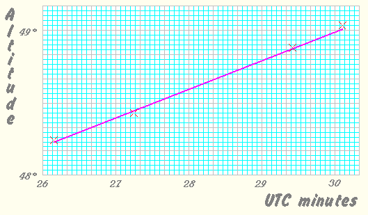

в. Процесс измерения
Серия измерений нужна для повышения точности в условиях волнения моря. Это удобно делать вдвоем - один работает с угломерным инструментом, другой записывает высоту и время. Затем на листе в клетку строится график - по оси ординат угол, по оси абсцисс - время, с нанесенными результатами, через которые проводится прямая. Серия из десятка измерений заметно повышает точность.
Мы начинаем измерять высоты Солнца задолго до наступления местного полудня, скажем, за час, ведем измерения сериями через каждые пятнадцать минут. После обработки результатов строим график.
В результате этой титанической работы мы получили много полезного:
1. Полуденную высоту Солнца для данного места, которая с учетом СКЛОНЕНИЯ СОЛНЦА, вычисленного выше, дает нам ШИРОТУ МЕСТА
2. Время местного полудня, которое мы используем далее для вычисления ДОЛГОТЫ МЕСТА
3. Линию Север - Юг, если мы одновременно с высотами и отсчетами времени брали еще и пеленги.
