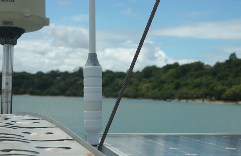

WiFi Booster Silent Wind. Внешняя антенна — усилитель сигнала и WiFi Router, который раздает интернет уже в рамках вашей сети. Я пользуюсь вот такой системой, которая называется SilentWind. (SilentWindGenerator.com)
Сама антенна-усилитель связывается с роутером через Ethernet кабель, можете подключать её к своему компьютеру и конфигурировать по IP адресу. Процедура достаточно простая. Теперь расскажу, как ею пользоваться.
Антенна и собственно сам WiFi Booster SilentWind

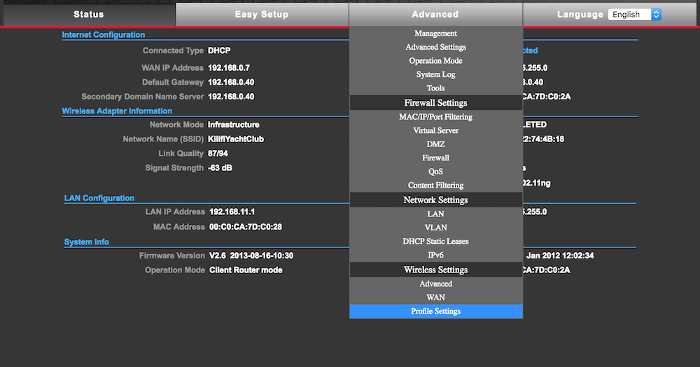

Для упрощения процедуры вы идете в настройки усилители и выбираете сети, которые ваш усилитель видит в радиусе действия.
Усилитель WiFi SilentWind админ часть
Делается это так, как указано ниже, сразу стоит обращать внимание на уровень сигнала и насколько сильно он меняется при колебаниях лодки, например на волнах или при развороте лодки. Работает это следующим образом, как показано на картинке.
Далее вы получаете пароли и вбиваете их в систему. Все ваш усилитель проест мозг любому роутеру, если его будет отключать, даже случайно, он очень настойчивый :) Поэтому лучше вам сразу раздать интернет с берега, чем вы потом своей лодкой положите им всю сеть :) Но я шучу, я это рассказал к тому, что при обрыве связи, роутер моментально будет переподключаться и вам не нужно это делать в ручную при обрыве связи.

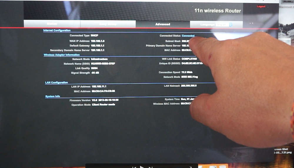

Статус системы SilentWind
Итак, система настроена, вы пользуетесь интернетом. так как у вас на лодке раздается WiFi вы можете подключать любое количество устройств и строить внутреннюю сеть, если вам это необходимо, на базе одной подсети.

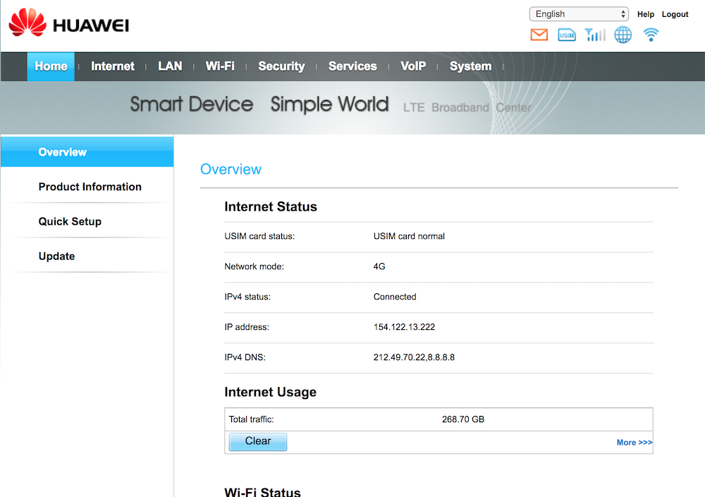

Вторая возможность это использование локального оператора 3G/LTE. Мы можете воткнуть карточку местного оператора в телефон и раздавать интернет, это способ мне не нравится, так как высаживает телефон. Можно купить роутер, но если у вас зона неуверенного сигнала то вас попытки пользоваться связью будут тщетны. Итак, вам нужен 3g/LTE усилитель с внешней антенной. Вот мы подошли к системе, которая называется Hubbax и построена на базе HUAWEI (кстати который переводится с китайского как “Hua — Говорю Wei — Алло”) Больше можно прочитать тут (https://www.buzzconnect.co.uk/hubba/)
Вы разбираете усилитель, (полностью ублюдочное решение, зато водонепроницаемое). Если установить карточку и пользоваться ею все время то нормально, но если вы меняете карточки, то это супер удобно, каждый раз откручивать 8 болтов и менять “симку”.
Плюсом данной системы является то, что на лодке установлена внешняя антена, соответственно радиус работы вашей сим-карточки весьма увеличивается. Иногда связь появляется в 20 милях от берега, то есть вы можете связаться с землей за 3-4 часа до прихода, что очень удобно, при наличии карточки страны прихода. В Европе роуминга между странами нет, поэтому практически по всей “Средиземке» у вас будет хорошая и устойчивое интернет подключение, имея карточку например Франции.
Роутер умеет раздавать WiFi, то есть у вас будет еще один роутер на лодке. Если не хотите иметь кучу сетей, вы можете воткнуть Ethernet в усилитель WiFi и будете иметь одну сеть вне зависимости от того, пользуетесь ли вы усилителем WiFi или 3G/LTE.
В роутере Huawei есть внутренняя статистика и например имея ограничение трафика вы можете настроить роутер так, чтобы у вас отключался интернет при достижении определенного лимита. Так же с роутера вы можете отправлять и получать SMS, звонить он не умеет, ну или я не понял как, зато у него много настроек, которые вы можете использовать если вам нужно настроить какие то специальные возможности. VoIP вероятно решает вопросы звонков, но у меня оно не настроено, да и в целом не нужно. На картинках ниже указано то, что умеет данный роутер

Логин администратора, для настройки системы
Статус системы HubbaX
Настройки вкладки Internet в GSM усилителе HubbaX
Настройка вкладки сетевого подключения по кабелю GSM усилителя HubbaX
Настройка вкладки WiFi, GSM усилителя HubbaX
Настройка вкладки Безопасность усилителя HubbaX
Настройка вкладки Сервисы усилителя HubbaX
Настройка вкладки VoiceIP усилителя HubbaX
Настройка вкладки управления самой системой усилителя HubbaX
