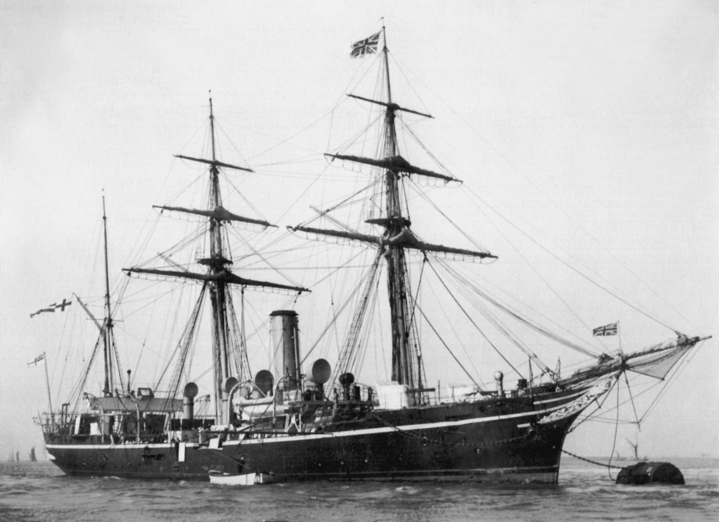

Один из последних представителей колониальных шлюпов британского флота – парусно-паровой «Rosario», 1898 г.

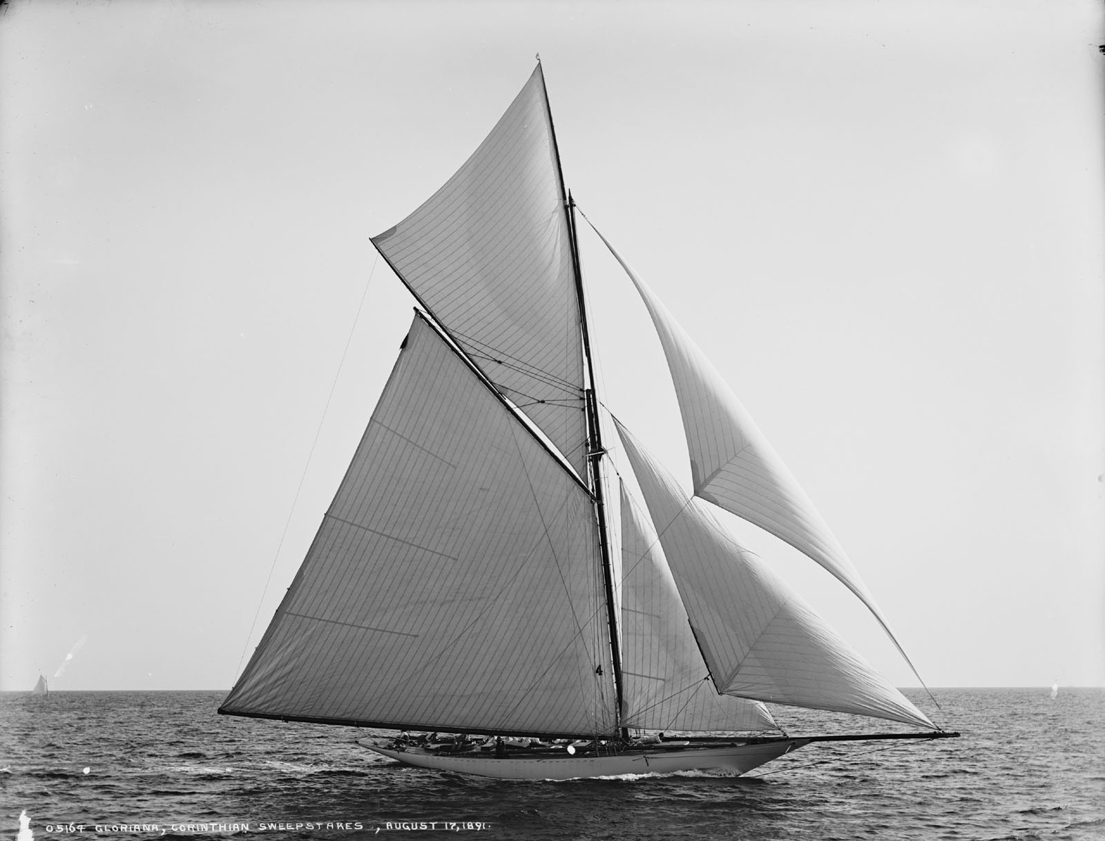

Яхта-шлюп «Gloriana» — ещё один участник регаты America’s Cup 1891 г.

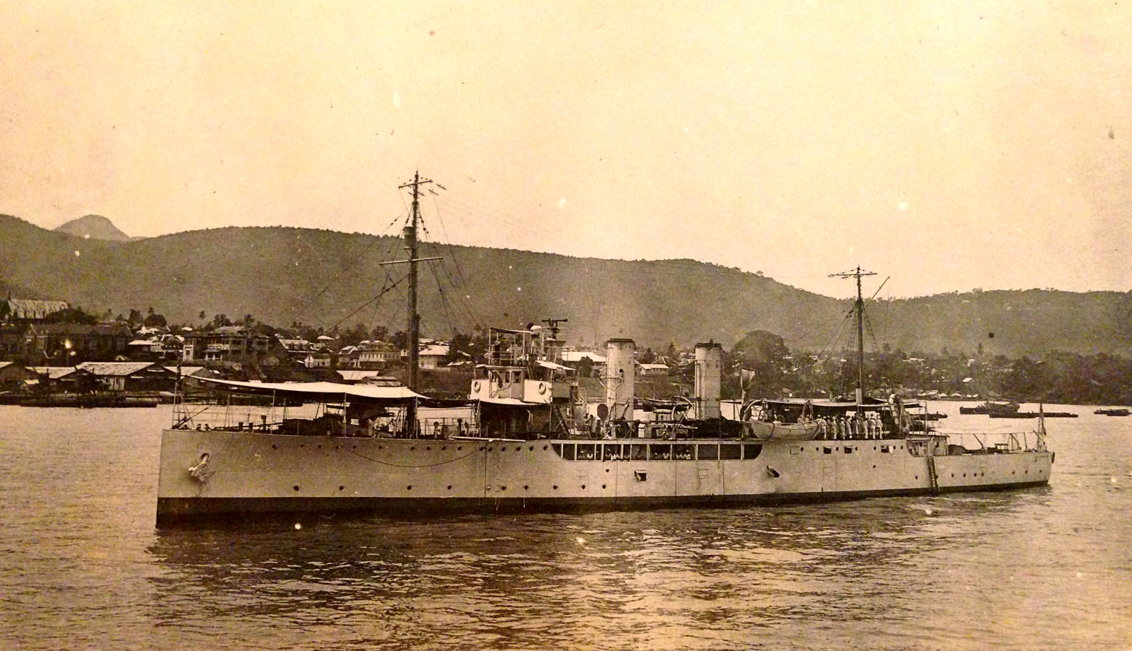

«Delphinium» — один из представителей крупной серии эскортных шлюпов типа «Flower», строившихся в Англии в 1915-1917 гг.
