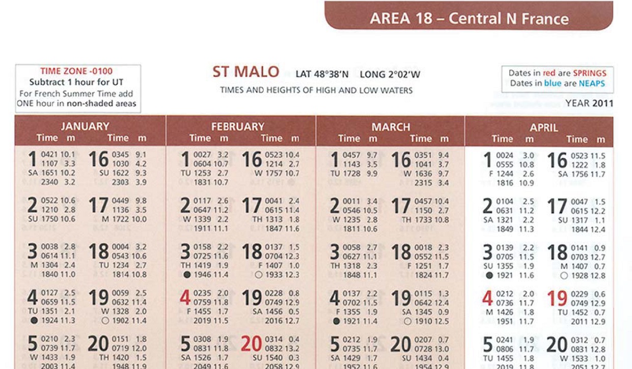

Находим St Malo. St Malo — первичный порт.
Для первичных портов в таблице альманаха приводятся данные наступления малой воды и полной (Low Water и High Water). Они привязаны к поясному времени для каждого дня года. Обратите внимание: некоторые даты выделены синим или красным цветом. Красным помечены даты сизигийных приливов, а синим — квадратурных.
Необходимо обращать внимание на указанное в таблицах время.
UTC (Universal Time Coordinated) или UT — всемирное скоординированное время — основа гражданского времени — современная версия среднего гринвичского времени.
3. Привести судовое время к поясному.
Все таблицы приливов построены с использованием поясного времени, по которому люди живут в интересующем вас районе плавания.
Время бывает летним и зимним. В альманахе дано зимнее время, а летнее нужно получать из значений альманаха. Для этого в верхней левой части шапки  сделано напоминание:
Time zone ____
subtract (или add) __ hours for UT
For (название региона) Summer Time add (или subtract) ___ hour in non-shaded areas
Т. е. (например):
Часовой пояс - 0100,
отнят 1 час из Мирового времени.
Для летнего времени Франции добавить 1 час в данные незатенённой зоны.
Внимание! В альманахе данные относящиеся к зимнему времени затенены (чтобы случайно не перепутать).
Время в таблицах и на картах принято писать, не отделяя часы от минут точками или тире: 1030
3. Определение времени малой и полной воды
Мы выходим 24 апреля (летнее время, «светлая» зона).
Чтобы определить время малой и полной воды (LW и HW) надо к табличному значению времени добавить один час.
И тогда исправленное время с соответствующими данными (LW и HW) в таблице выглядели бы так.
