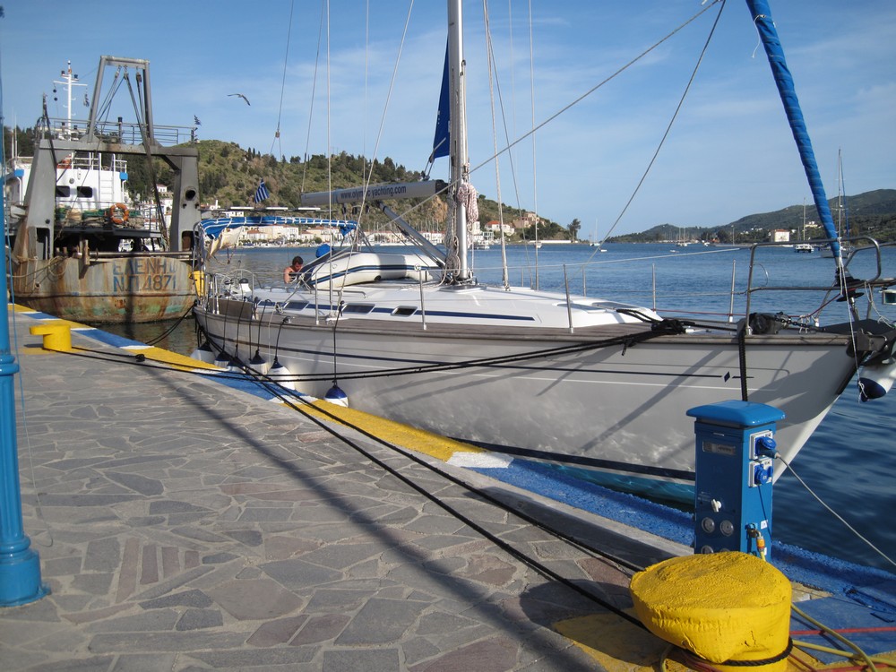

Такое положение лодки может быть обеспечено применением шпрингов в комбинации с прижимными швартовами. Как на фотографии. И лодка стоит правильно, и рыба клюёт хорошо.
