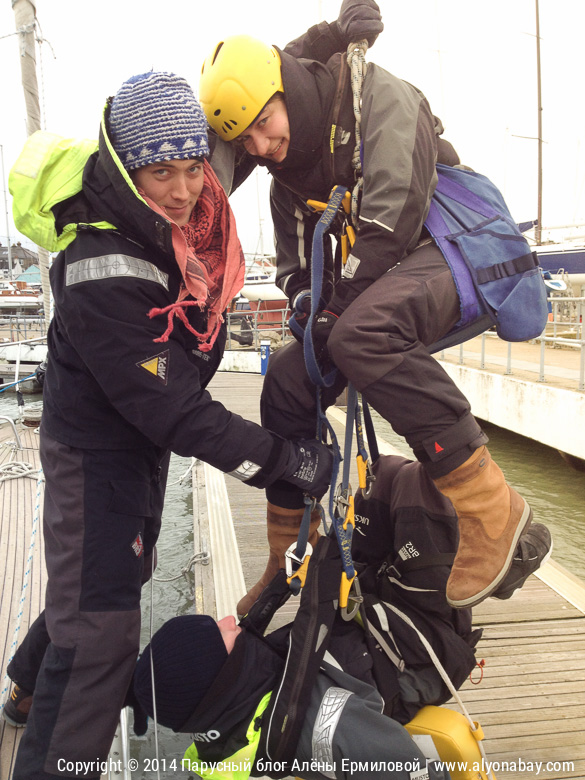

Свен закуривает новую сигаретку, я надеваю шлем и прикрепляю к себе три обвязки, Адам снова ложится на пирс. Мы берём другой фал.
Мой новый план — опуститься до уровня «воды», пристегнуть жилет Адама к своему одной обвязкой, вторую провести у него под коленями, а третью — под мышками. Так вес вес Адама будет на обвязках, а у меня будут свободны руки, чтобы придерживать его голову и оберегать нас от вант.
Меня бойко опускают к пострадавшему, я, наловчившись, за две минуты перестёгиваю карабины, Джош направляет нас в нужную сторону, парни попеременно крутят лебёдки. Всё идёт как по маслу, и тут я понимаю, что мне нечем дышать. Вместо того, чтобы пристегнуть Адама к петле на фале, я пристегнула все карабины к своем жилету. И теперь фал, прицепленный к люльке, тянет меня наверх, а жилет, к которому прицеплен Адам, — вниз. Сил, чтобы ровно держать спину, не хватает, и меня просто складывает пополам. Воздуха! Я начинаю дышать часто-часто, лёгкие сводит в спазме. Воздуха! Адам пытается хоть за что-то зацепиться, чтобы уменьшить давление, но только затягивает удавку. Воздуха!
Через полторы минуты мы снова валимся на палубу, у меня кружится голова. Адам тоже едва встает на ноги: тонкие и жёсткие стропы обвязок передавливают сосуды, и выбираться из воды таким образом очень некомфортно. Вторая спасательная операция тоже проваливается. Пристёгивайте пострадавших к фалу, а не к люльке и жилету, иначе это плохо кончается.
Выпуская облачка дыма и улыбаясь, Свен протягивает нам мягкую лямку, которую обычно используют для спасения с помощью вертолёта. Попытка номер три: я пропущу обвязку под коленями Адама, лямку засуну ему под мышки, пристегну и то, и другое к фалу — и так мы вместе поедем наверх.
Это кажется отличным планом до той поры, пока мы не отрываемся от пирса. В этот момент оказывается, что у вертолётной лямки очень длинные стропы, и она просто повисает под Адамом. Он оказывается вниз головой, пристёгнутый ко мне за ноги и жилет. Хватаясь друг за друга, мы вновь карабкаемся на борт. По словам Адама, для пострадавшего этот способ был самым комфортным — вот только стропы нужно было лучше подрегулировать.

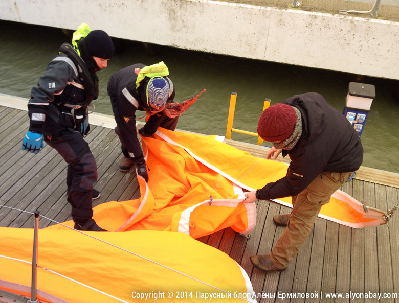

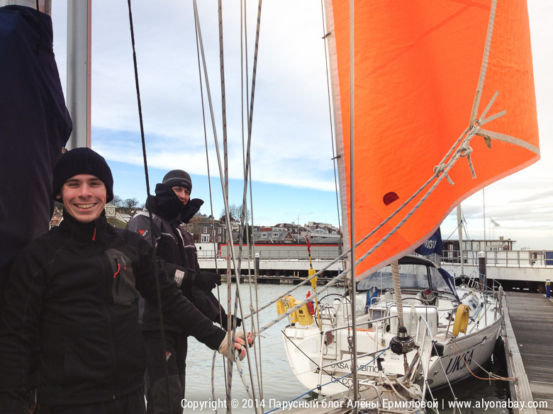

Тем временем Свен уже вытаскивает штормовой стаксель — небольшой, но крепкий треугольный парус. Короткую его сторону мы растягиваем вдоль борта, пузо спускаем до уровня «воды» так, чтобы образовалась складка, а верхний угол крепим к фалу. Адаму остается только забраться в складку паруса, а нам — потянуть фал, и Адама медленно, вдоль борта поднимет до уровня палубы. Это самый что ни на есть книжный способ вернуть кого-то на борт: сравнительно быстрый и простой, не требует много народу, не нужно рисковать, спуская на фале другого члена команды.
Вот только в плохую погоду он абсолютно нереализуем (а в хорошую люди за борт не падают!).
Сорок узлов ветра в марине рвали наш крохотный штормовой парусочек так, что Джош и Матт держали его вдвоём. Крепкая толстая парусина исхлестала их по спинам и бокам до синяков. Не знаю, получилось бы у нас провернуть эту операцию, будь мы в море.
Кроме того, по словам Адама, этот способ самый некомфортный. Считается, что человек в парусе должен перекатываться вдоль борта. На самом же деле парус прижимает пострадавшего к лодке, стягивает его по рукам и ногам и начинает вдавливать в борт. Если не крутиться в парусе самостоятельно или не отталкиваться от лодки, недалеко и задохнуться — особенно в волну. Раненый или шокированный человек едва ли заберётся на борт таким образом.
…Да и здоровый не заберётся.
