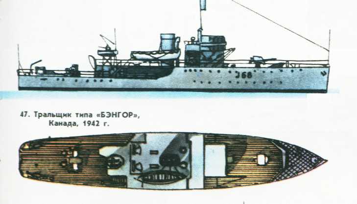

Водоизмещение стандартное 590-660 т, мощность паровых машин 2000-2400 л. с., скорость хода 16,5 узла. Длина наибольшая 49,4-54,8 м, ширина 6,7 м, среднее углубление 3,2 м.
Вооружение: одно 76-мм орудие, один 40-мм автомат. Строился в Англии (55 единиц), Канаде (50 единиц), Индии (4 единицы), Гонконге (4 единицы). 10 кораблей этого типа погибло в годы войны.

С началом войны тральщики требовались во все возрастающем количестве, и поскольку "Хэлсионы" не могли строиться быстро, англичане экстренно разработали упрощенный и уменьшенный проект типа "Бэнгор". В 1940-1943 годах были введены в строй 109 тральщиков этого типа; 50 из них поставили верфи Канады и 4 - Индии. Здесь и пригодились англичанам предвоенные опыты с различными двигателями: 14 "Бэнгоров" получили дизели, 26 - турбины, а остальные - старомодные паровые машины, но ходовые данные всех кораблей были близкими.
