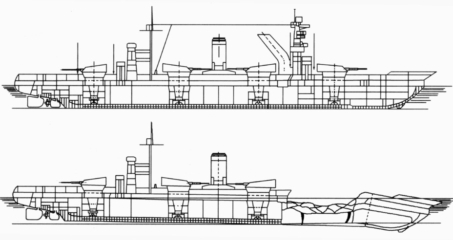

Продольный разрез линкора «Марат» до и после повреждений, полученных 23 сентября 1941 года. Стрелками показаны места попаданий авиабомб.
Журнал «Гангут», №30 (2002)
Взрыв произошёл ближе к левому борту, и разрушения здесь оказались больше. Часть носовой оконечности до 20-го шпангоута осталась лежать на грунте с креном на левый борт, а с 20-го по 53-й шпангоут корпус вместе с рубкой и первой дымовой трубой был почти полностью разрушен: на грунте осталось лежать лишь двойное днище, высотой 4 м с правого борта и 2 м с левого. «Здесь борт совершенно разрушен… водолаз имеет возможность по грунту зайти внутрь корабля», — указано в вышеупомянутом исследовании 1943 года. Первая башня главного калибра от взрыва распалась на отдельные плиты, а тела орудий лежали поверх остатков носовой части.
Остальная часть корпуса с тремя башнями и кормовой рубкой осталась на плаву с креном на правый борт. При этом силой взрыва котлы 2-го котельного отделения отбросило назад, и они продавили водонепроницаемую переборку на 57‑м шпангоуте, отчего уцелевшее подбашенное отделение второй башни оказалось затоплено. Выше, между верхней и средней палубами по левому борту, эта переборка была почти полностью разрушена.

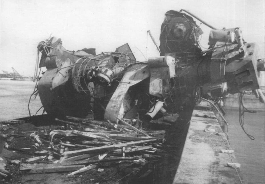

Сброшенные взрывом башенноподобная носовая надстройка и фок-мачта «Марата».
А. М. Васильев. Первые линкоры Красного флота

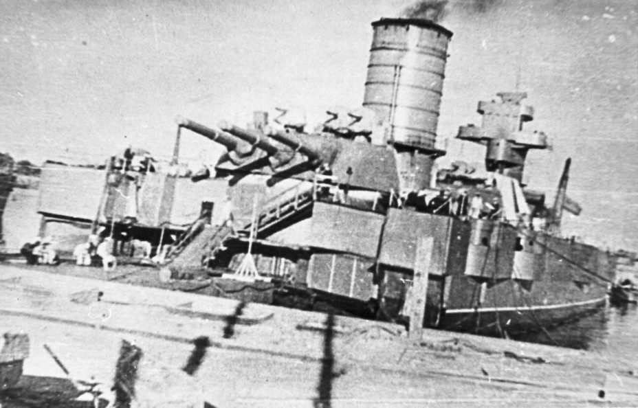

Линкор «Марат» в роли плавучей батареи (в камуфляжной окраске под каменную набережную).
3 ноября 1942 года вторая башня вновь открыла огонь, выпустив 17 снарядов. Стрельбы эпизодически продолжались весь 1943 год, а последняя из них состоялась 27 января 1944 года при окончательном снятии блокады. Всего за время войны корабль выпустил 1971 снаряд главного калибра, из них 1329 фугасных и 42 шрапнельных (в основном по самолётам). С момента же своей гибели «Марат» выпустил около 930 снарядов.

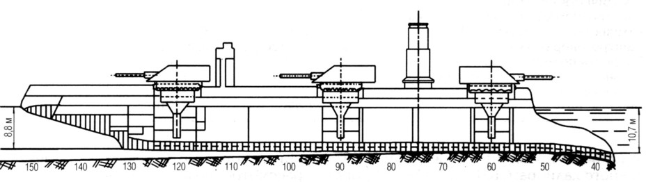

Схема линкора «Петропавловск» после отделения носовой оконечности для постановки в док.

Схема восстановления линкора «Петропавловск» по проекту 27 с девятью 305-мм орудиями.
